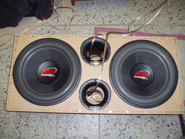

Tak jsem taky postavil pořádnej paskvil
foto k příspěvku  od dddd

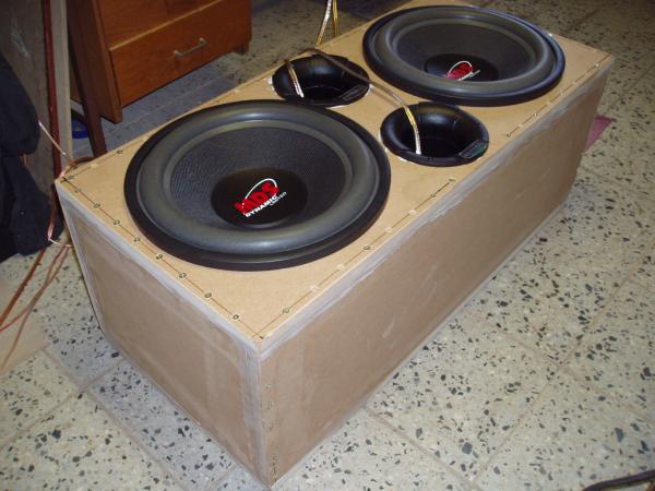

o 20.09.2006, 18:53 | dddd
o 20.09.2006, 19:11 | Fridom | Upraveno: 2006-09-20 19:13:33
Proč " paskvil " ?
Řekl bych že to vypadá dobře.
Jaké ta bedna má rozměry ?
o 20.09.2006, 19:29 | dddd
z hlavy nevím,ale něco kolem 1m x 0.5m x 0.4m, jenže se mi nezda zvuk těch wooferů, ještě tam musím dát příčky na vyztužení a terminály
o 20.09.2006, 20:52 | Fridom
Njn vzhled a kvalita provedení boxu je jedna věc a zvukové vlastnosti je zase věc druhá, na pohled bedna vypadá dobře.
Hm tak ty rozměry sou pěkný, asi by se mi to ani nevešlo do kufru :o))
o 20.09.2006, 21:18 | dddd
njn vypada mozna dobre ,ale hraje to hrůza děs, to nejsou basy ,ale hučení
o 20.09.2006, 21:34 | wattman
A co cekas po 100litrech BR-presnej bas??
Je to proste hucak.
o 20.09.2006, 22:22 | Majk-fox
Odděl oba woofery a bude to OK.
o 20.09.2006, 22:24 | Majk-fox
A vytlum to!!!!
o 21.09.2006, 01:04 | kasos
podle tý gumy co je okolo repro bych ani nečekal SQ :))))
o 21.09.2006, 07:58 | Majk-fox
Kaos: Coo? :-)))
o 21.09.2006, 08:43 | kasos
to majkl-fox no jen že když se koukneš na tu gumu co je okolo membrány tak bych čekal, že mě to foukne až na přední sklo. :-)) jinak stím tlumením toho BR to je místní velkej problém....tlumit/netlumit. Jak to má bejt je "?"
o 21.09.2006, 08:49 | Escudo
tuhle řadu jsem si přivezl přímo ze Švédska v jejich originálnim boxu a byla to fakt bomba, když jsem to pustil, tak se v autě nedalo ani dýchat, cejtil jsem jak moje srdce bije podle basů a fakt se nedal popadnout dech. Na to že maji 2x400Wrms, tak se daji krmit i malym zesíkem, vim že prodávali sadu předních repro + tenhle box a k tomu 4 kanál 4x80Wrms, zkoušel jsem to a fakt to hrálo dobře i na 2x80Wrms... Na sq prodávají spíš řadu Audiophile, jinak doporučuju to krmit jejich zesíkem, když to hrálo na jinym, tak to bylo divný :o/
o 21.09.2006, 08:52 | Escudo
jinak rozměry origo boxu jsou 900x345 (přední deska) a 245-345mm (horní a dolní hloubka
o 21.09.2006, 11:07 | wattman
cinitel tlumeni je potvora.
o 21.09.2006, 19:05 | dddd
Majk-fox: no tobe se to rekne,ale tak mi je spocitej oddeleny bedny a natrubky
Ecsudo: jak víš jaky maj mít rozmery kdes to našel? jo a nechci ti do toho moc kecat ,ale na 80Watt se nehne ani membrana, ja to mam na colossusu na 2ohmy
o 22.09.2006, 09:51 | Escudo
dddd: nevymejšlim si, neboj, naskenuju ti jejich propagační katalog jestli chceš, jsou tam ty rozměry + akční sety a v těch setech poháněj zesíkem MDS AC-4 kompa a tenhle dualbox, je to 4x80Wrms zesík a kdyby mi to nehrálo v autě, tak o tom nepíšu, sami v povídání o těhle jádrech mluví o tom, že k vybuzení není potřeba zdlaeka plný výkon. Samozřejmě že to nebude hrát ani zdaleka na 100%, zkusil jsem to na 2 dny takhle zapojit a byl jsem překvapenej, žádnej velkej pokles basů, důležitej je fakt box, ten můj je možná ještě u kamaráda na prodej bez membrán, poptám se ti, jestli něco chceš, tak klidně písni
o 22.09.2006, 09:57 | Escudo
jinak jak jsem říkal, doporučuju dodržet značku, MDS u nás moc známá není, ale třeba podle toho jak se o tom baví hifisti ze Švédska, tak je to hodně na úrovni... BTW předpokládám že to jsou 12", žejo, na 15" je to nějaký malý

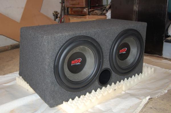

o 23.09.2006, 21:41 | CarMedia.cz | Upraveno: 2006-09-23 21:45:02
já jsem na ně dělal taky bednu.. společnou ozvučnici 74l a jeden 10cm bassreflex a hrajou fakt good..
foto k příspěvku  od CarMedia.cz
