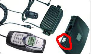

Zdravím vás, potřeboval bych zjistit jak zapojit napájení k řídící jednotce pevné HF sady od Nokie , konektor mám,ale ne origo, jen co tam pasuje, měl by z vás někdo schema či co a jak a kam zapojit? díky předem

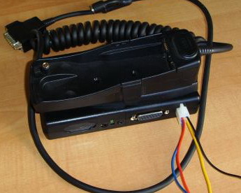

Mali by z toho ist 4 draty:
zlty - mute
cierny - GND
modry - spinany plus 12 V
cerveny - trvaly plus 12 V

to Cabajka: Děkuji za info, já mám jen konektor,není z HFčka, ale pasuje tam potřeboval bych vědět přímo co to je za konektory, tzn. popis např, levý nahoře 12, vedle něj spínání atd... děkuji

Toto by ti malo stacit

Děkuji ti,ale nevím zda je tvá řídící jednotka stejná, podle obrázku je zcela jiná, díky, neměl by přímo někdo tu samou a možnost popisu kde je jakej drát? díky moc
