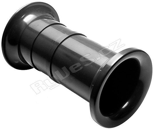

o 20.09.2006, 09:58 | Libor
takže nějakej takovej
foto k příspěvku  od Libor
o 20.09.2006, 11:03 | Vita_Megane
jj ten je dobrej, protože má stavitelnou délku
