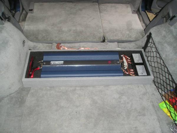

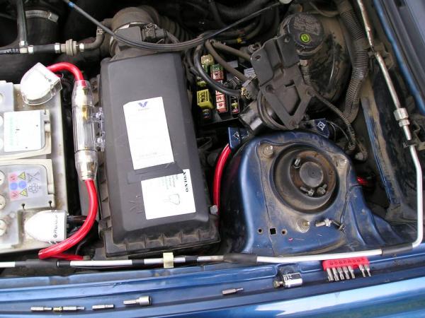

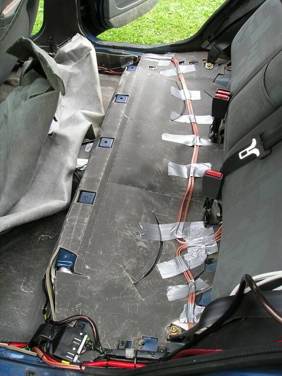

Tak sem dam taky něco svýho (viz. odkaz), postupně se to vyvíjí pomalu cca rok. Zatím jsou zapojený jen přední komponenty, v brzké době snad bude i SW a tím to asi skončí
Ještě dodělám popisky k obrázkům.

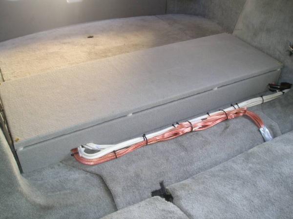

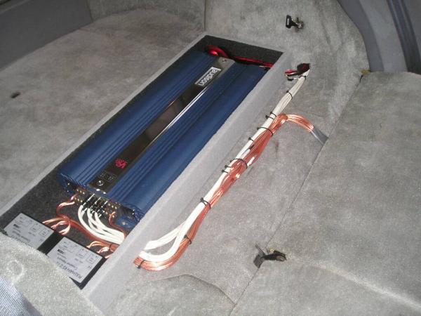

ach ten zesík ..... taky bych bral :( BTW : neupeče se když na něm je ta poklička ???? nevidim tam žádný větráčky :)
o 19.09.2006, 13:37 | VlastaCB
Conan: Hele akorat jsi mohl trochu zvednout celou podlahu aby to bylo cely rovny ,jde to celkem dobre v tom volvu,kdysi jsem ho delal jako predvadecku
o 19.09.2006, 13:44 | Conan
Nismo.Power: mezi poklopem a bednou jse cca 1cm otvor kolem dokola, počítám, že to bude stačit. Pokud ne přidám větráček.
VlastaCB: to máš pravdu, že by to šlo celkem snadno, ale jelikož potřebuju v kufru vozit kočárek, tak sem podlahu zvyšovat nemoh, kočárek je tak akorát po tu roletu. A se zvýšenou podlahou by bylo víc práce ;-)
Tady je ta mezera vidět
foto k příspěvku  od Conan

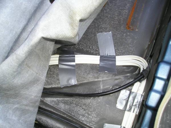

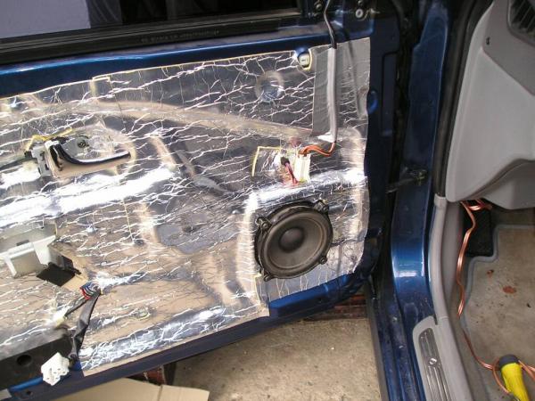

o 19.09.2006, 13:49 | Conan | Upraveno: 2006-09-19 13:50:39

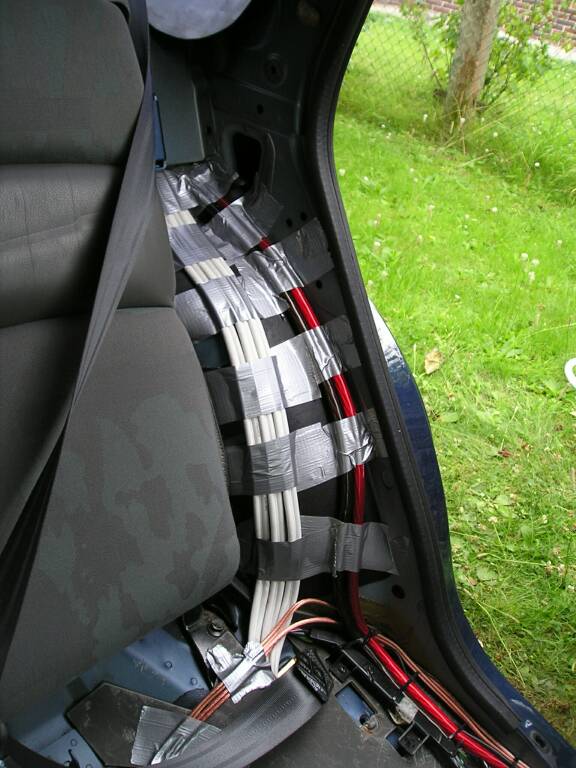

Pro lenochy sem dám pár fotek :-)

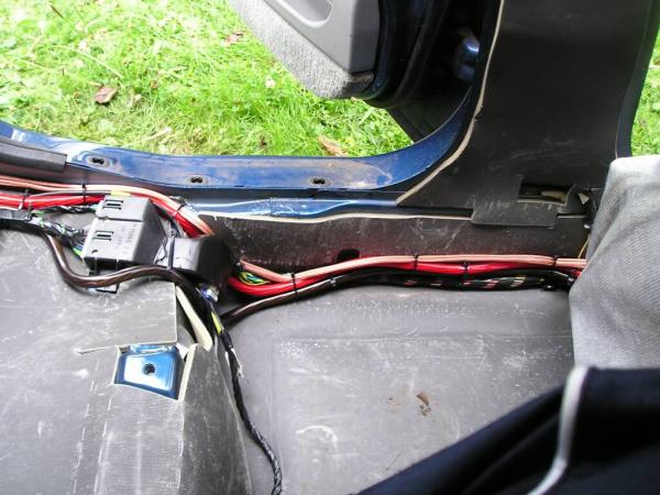

o 19.09.2006, 13:52 | Conan

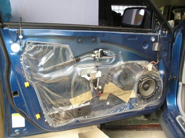

o 19.09.2006, 13:55 | Conan
To je ještě originál středobas Nokia, dneska už tam jsou Cantony RS ...

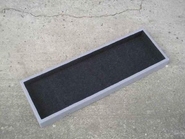

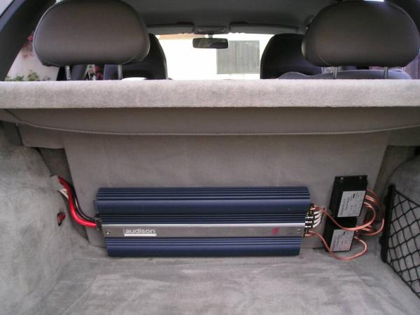

Puvodní rychlé vyřešní kufru, ale vadilo v tom, že nebylo možné sklápět sedačky ...

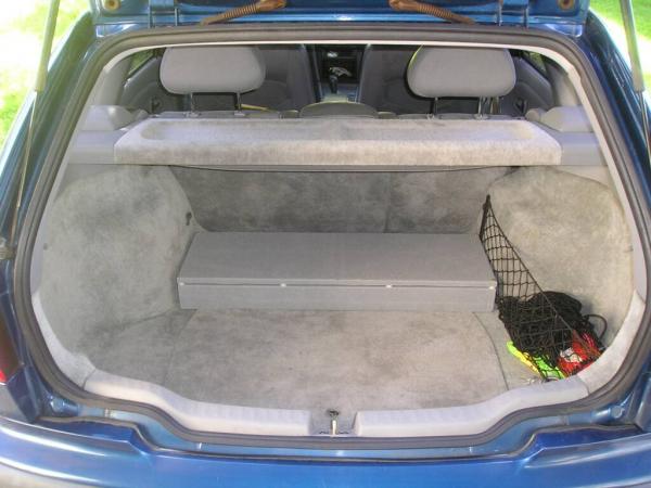

Tak jsem udělal variantu č. 2

jestli mužu..urcite bych ten kaslíček na ten zesik zespoda prořiznul pod tim zesikem...protože takhle nema šanci na prouděni toho vzduchu okolo zesilovače..a ty signaly cca 5cm vedle napajecich kabelu taky nic moc na rušeni...
o 19.09.2006, 16:13 | Conan | Upraveno: 2006-09-19 16:14:36
Kapka: myslím si (zatím), že bude stačit, že teplo bude odcházet vrchem. Až bude SW a příští léto, tak se teprve ukáže.
Rušení se nekoná, jsou to kvalitní komponenty ...
