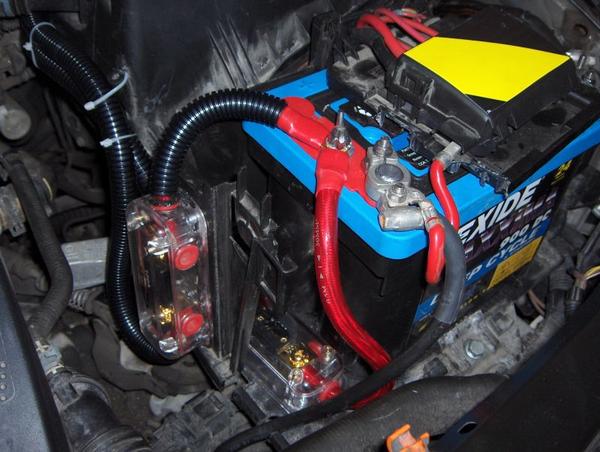

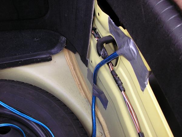

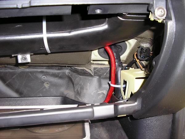

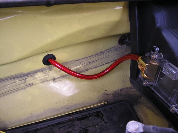

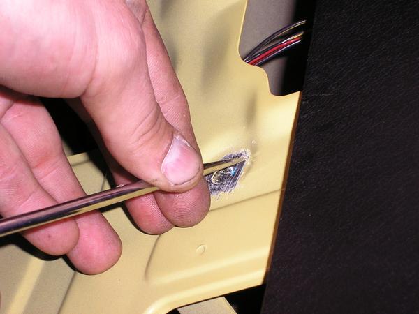

Takze sem diky Smrada teamu (Lumpy, Mara) o kousek bliz k tomu, ze zacnu nekdy hrat. Predchozi akce koncila protazenim kabelu interierem a zakoncenim pod palubkou. Ted uz je minus kabel vymenen za silnejsi, dodelan minus kabel v kufru a plusovy konci uz na baterce. Tak doslo k zapojeni cinchu do radia (Erix7 system na zandani radia z5 se tentokrat nekonal, nejak to tam dostali nenasilne). Takze ted uz jen sundat dvere, vyrobit pruchodky do dveri a muze se zacit zapojovat. Kufr. Ten ale uz ukazovat nebudu. Security ...

kolikatky mas ty napajeci kabely??
o 12.09.2005, 13:30 | Smrada (M)
25 delka asi 3 metry, je to na hrane EMMA, ale ja stejne nikdy asi nebudu soutezit, stavim sice skoro podle pravidel, ale rozhodne ne striktne. Treba pojistku neumim odpojit do 60ti sekund apod. I kdyz mozna ano. Ale je hodne schovana

25ka kabel staci na krmeni zesiku o proudu kolem 100A... to je dost...
o 12.09.2005, 13:49 | Smrada (M)
Zesik ma 4*50 1*200 a pojistka na kabelu je 100A
o 12.09.2005, 13:52 | michal_smsmsm (A)
no toje ono, presne tak jak to ma byt (:
