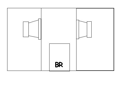

máte někdo zkušenosti s laděím a konstrukcí ozvučnice tohodle tvaru..nevim si rady jak navrhnout objemy a BR..napadlo mě jedině navrhnout to jako dva bandpasy s jednou spol. komorou ale to bude asi blbost co :)

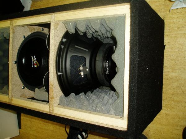

ano takuto dvojitu pumpu som robil a tlacila neskutocne

no jinak nez bandpass 2.radu to pocitat nemuzes.A tu komoru s BR nejak podel v simulaci at nejak naladis BR.

toto je ona

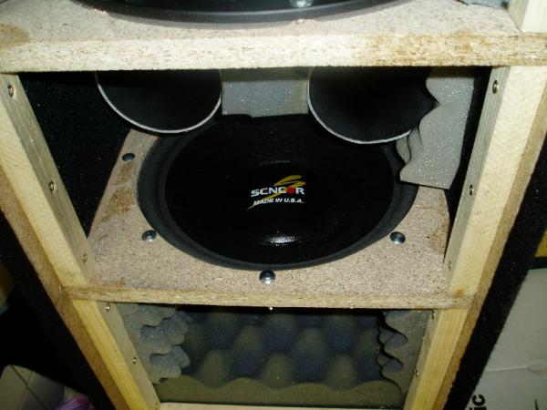

o 15.09.2006, 18:50 | Siggi_z_BA

o 15.09.2006, 19:47 | wattman
tak tady bude asi par vyhrad.:)))

siggi: kus historie a tlaci po pici :-)
o 15.09.2006, 21:06 | Siggi_z_BA
ale ten box este stale hra, v jednom aute v BA :))))))))))))
