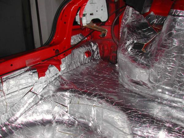

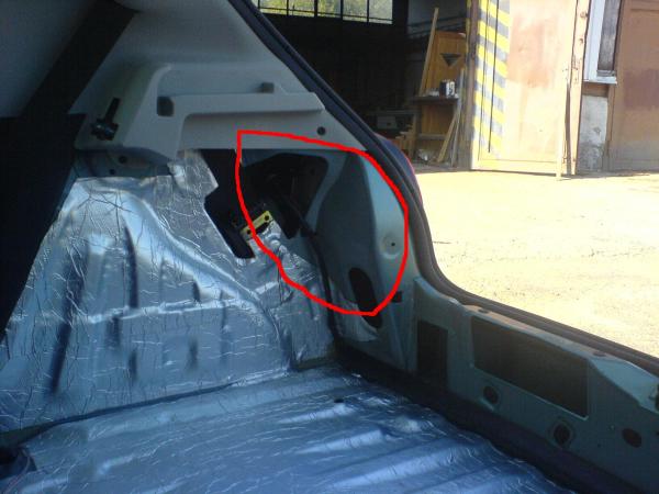

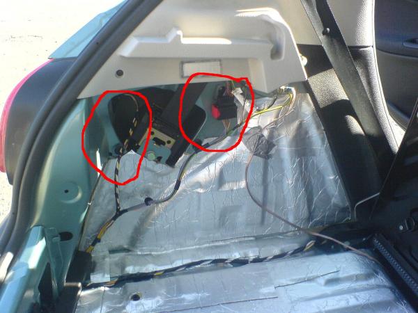

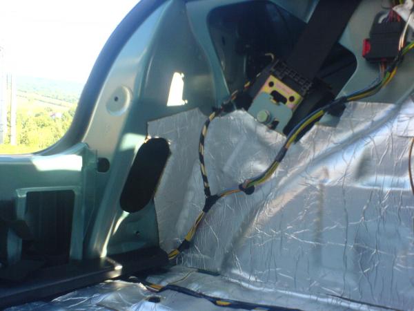

Dneska som tlmil kufor, a kedže kufor 206 - tky je dosť nerovnomerný, tak sa mi nepodarilo dať všade tlmiaci materiál. Má zmysel lepiť maličké kúsky tappajomatu do tých voľných priestorov? Bude to mať nejaky zásadný vplyv ak to nechám tak ako to je teraz? dik
foto k příspěvku  od Ageon
o 12.09.2006, 22:10 | Ageon
o 12.09.2006, 22:12 | Ageon
fotené mobilom, čiže nič moc kvalita...

vytlum to poku mozno i v C sloupcich... cim vic to vytlumis tak tim lepsi budes mit pocit... a hlavne tim vic minimalizujes lehkej plech k rezonanci... takze pokracuj v lepeni... ja do kufru 406ky dal 8m2 tappajomatu... :D
a vubec toho nelituju...
o 13.09.2006, 08:52 | kubo
bacha na vnutornu stranu C stlpika tam, ako sa dostanes ku svetlam. Aspon ja som tam mal kopec mastneho svinstva a nic na tom nechcelo drzat... musis to kompletne odmastit... A hlavne si s "rozumom" vytlm ten plast na piatych dverach. Ak tam toho nakydas vela, dvere budu tazke a na kazdej malickej jame budes pocut hrkotanie dveri o bocny cierny plast koncovych svetiel...

o 13.09.2006, 21:37 | T.O.M.A.S.
Poklepej na to a jestli to bude drnčet, tak to polep.
