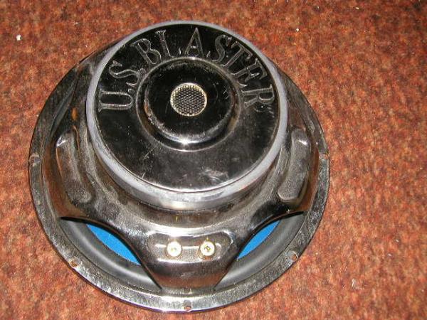

Milan: Děkuju, vyřešeno, udělám menší objem bedny a místo bassreflexu štěrbinu a měl bych z toho dostat hlubší basy. Stydím se jakým sw osazujem, je to US BLASTER 25 cm,zkusíme zatím dvě ozvučnice, protože od Spirita my má dojít ještě jeden. A přesně, jak řikal Spirit, v 27 l bassreflex to nehraje, výchylka membrány a basy nejsou nikterak hluboké. Co ty na to??

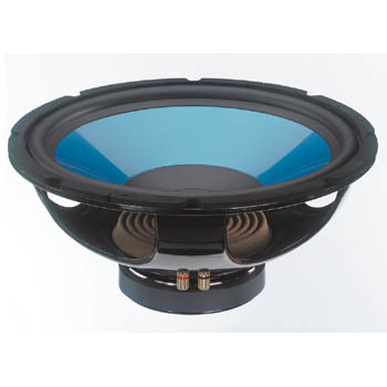

foto k příspěvku  od Majk-fox
