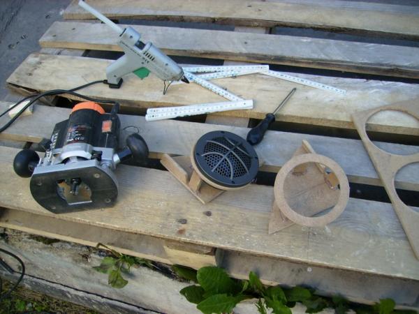

o 11.09.2006, 08:59 | Kapka (M)
protože jsem par lidem už kdysi slibil že jsem dam postup vyroby domečku na ty moje středaky...takže nejprve zhotoveni podpurne kostry z MDF kroužku....

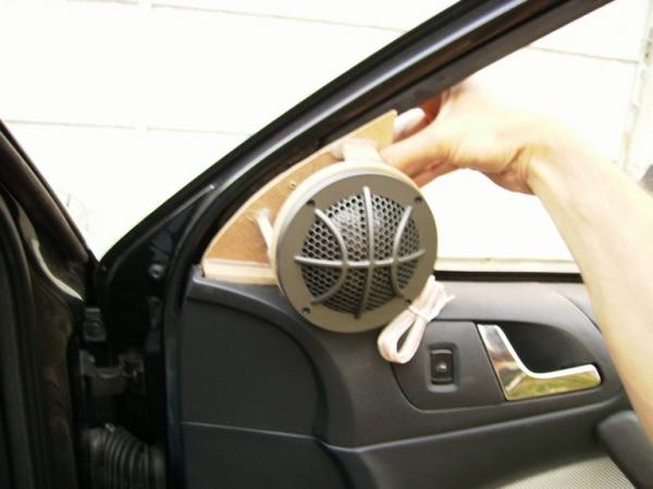

o 11.09.2006, 09:01 | Kapka (M)
vyzkoušeni v realu na aute + zkušebni poslech...

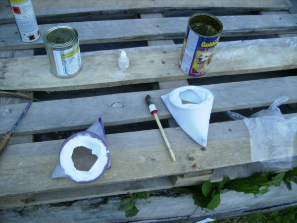

o 11.09.2006, 09:03 | Kapka (M)
natažení pružné latky a prosyceni pryskyřicí...

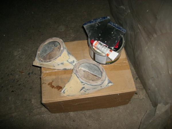

o 11.09.2006, 09:05 | Kapka (M)
po laminovani nasleduje vykytování a břoušeni...a kytovani a broušeni...dokud neni povrch hladký...

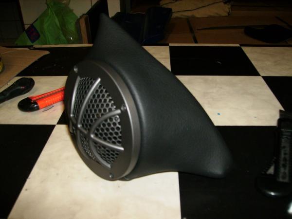

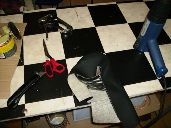

o 11.09.2006, 09:08 | Kapka (M)
chvilku jsem jezdil pouze s černým matným nastřikem a včera v noci jsem se dokopal na neustale brblani Emmaků na potahnutí koženkou...docela pakarna...
foto k příspěvku  od Kapka
o 11.09.2006, 09:09 | Kapka (M)

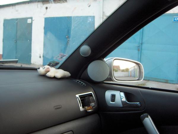

takhle nejak to dopadlo...docela to na amatera který to dela v praci ve skladě ujde...neni to rpofi prace ale me se libi...

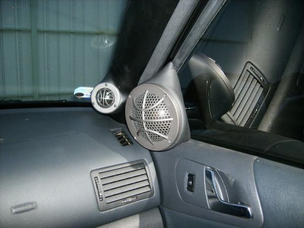

o 11.09.2006, 09:11 | Kapka (M)
a po namontovani...sorry za to foto,je to foceno v noci....a to je vše :-))))
o 11.09.2006, 09:14 | FSAL
hezky, jen bacha na ten chemopren, uvidis, jak se to bude chovat v rozpalenym aute
o 11.09.2006, 09:20 | Smrada (M)
Jako FSAL trochu se ta kozenka stahuje :o(
o 11.09.2006, 09:31 | Kapka (M)
no ja nemam s timhle problem...mam udelaný celý kufr,zadni plato atd..a bez problemu...

o 11.09.2006, 09:55 | Luke-Jeep
Kapka: vypada to gut... jen mam malou poznamku k designu (to vis my grafici sme puntickari ;-) ) mrizka vejsky je o 90 stupnu pootocena vuci te na stredaku... ja bych to pootocil
o 11.09.2006, 10:00 | choze
Luke - :-)))
jinak pěkná práce
o 11.09.2006, 10:10 | Kapka (M)
Luke: jasan...ted na to koukam že maš pravdu..jak jsem to tam daval v noci tak jsem si toho nevšimnul...otočim..dikes..dříve jsem to tak mel správně...
o 11.09.2006, 11:50 | Kleneex
a co je potom alternative k chemoprenu??
o 11.09.2006, 12:06 | Smrada (M)
Kleenex: Lepidla ve spreji (DLS, AutoLeads, Stinger). Kdyz ale potrebujes kozenku hodne natahnout, je riziko, ze to proste drzet nebude. Nejdrazsi alternativa je to pocalounit primo kuzi se svy primo calounikem. To je ovsem to nej, co jde udelat. Nebo se na kozenku vykaslat a pouzit treba Alcantru, flock apod

o 11.09.2006, 12:59 | Rom_octa
mám vyzkoušeno lepidlo UNILEP z Brna a super , drží jako sviňa
o 11.09.2006, 13:18 | Stofi | Upraveno: 2006-09-11 13:18:47
amen - Unilep Spray H22
A jeste doplnime www.lear.cz
