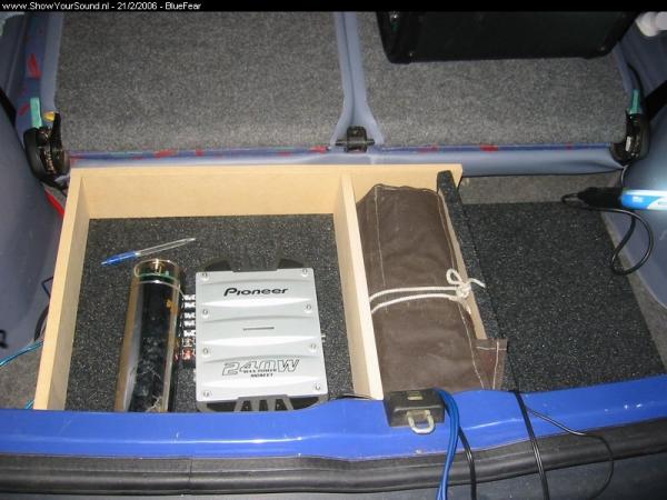

o 10.09.2006, 21:39 | 137
takto nejako...viac foto na [ Link ]
foto k příspěvku  od 137

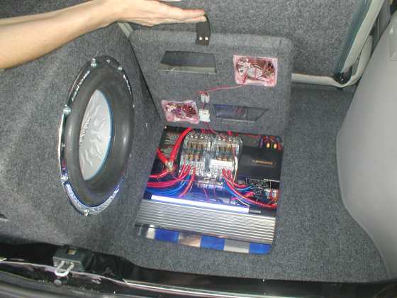

o 10.09.2006, 21:40 | 137
alebo tak

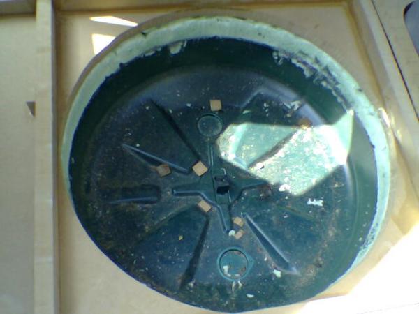

o 12.09.2006, 09:30 | Vydra | Upraveno: 2006-09-12 09:32:08
foto k příspěvku  od Vydra

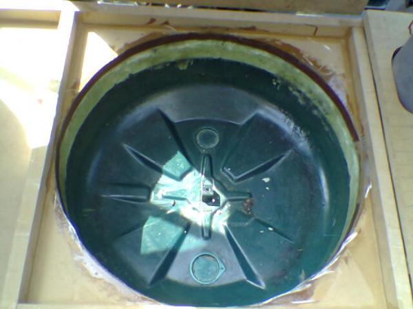

o 12.09.2006, 09:32 | Vydra

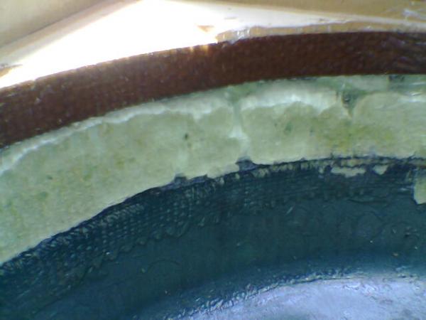

o 12.09.2006, 09:33 | Vydra | Upraveno: 2006-09-12 09:36:13
Celú platňu z MDF som položil na väčšie množstvo silikonu, medzeru vyplnil PUR penou a nakoniec to cele prelaminoval. Mám ta, aj skrutky, ale bez nic by to aj tak ppriadne držalo. Veď to musí udržať okná a dvere na dome.
