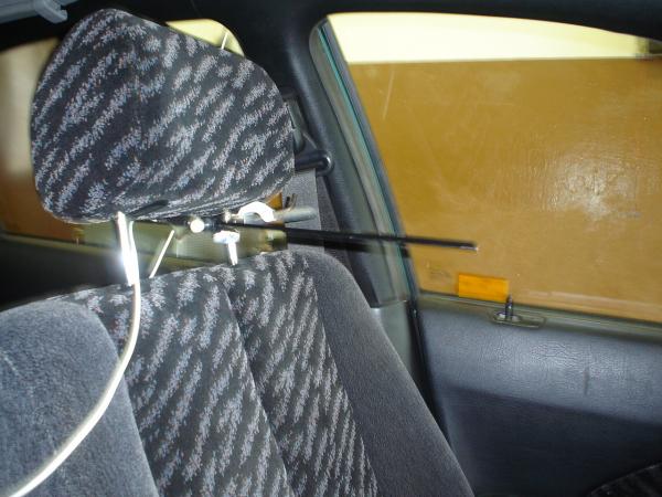

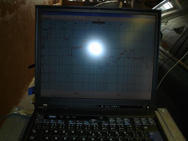

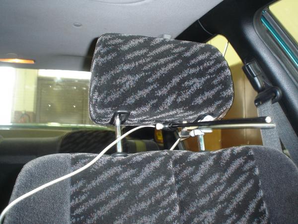

o 06.09.2006, 19:38 | Pavel02

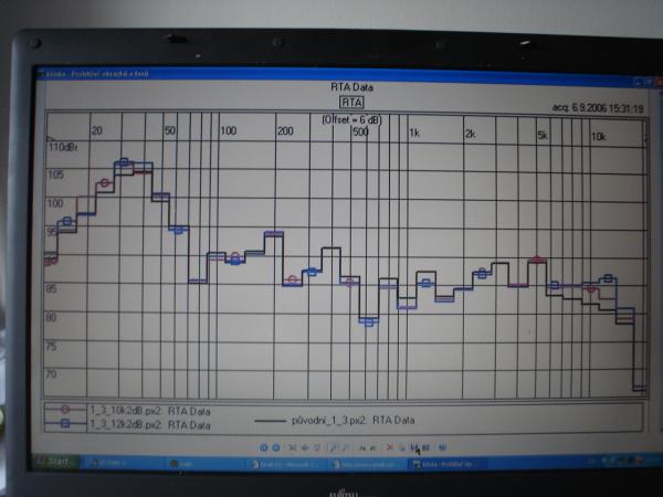

Dnes jsem si nechal od profesinální acustické firmy změřit křivku ve vozidle. vypadalo to asi takto a výsledek je trochu húř na fotkách vidět, ale cosi tam. Originál dostanu do mailu. Pokud má někdo chut at se vyjádří.

Ještě drobná vysvětlivka: je to zapojeno do 3way activu, dělící frekvence jsou SUBw 32hz (Subsonic)-63HZ, středobas 50Hz - 2,5Khz, výška 2,5Khz- ........., ta černá křivka je nastavení na uši (ne na moje uši) a ta červená je po určitých korekcích, hlavně v oblasti nejvyšších kmitočtů. A teď mudrujte!
o 06.09.2006, 19:56 | aTTim
Pekny, akorat nevim o cem mudrovat :)
o 06.09.2006, 20:13 | Pavel02
Něco k te křivce, dobrá ? špatná?
o 06.09.2006, 20:33 | Cenda
jake je meritko hladiny?
o 06.09.2006, 20:57 | Nepér
Lítá to pěkně, ale jak píše čenda, když neznáme měřítko těch decibelů, tak těžko soudit...
Mě teď napadlo, že by nemuselo bejt složitý si to změřít sám, akorát by bylo třeba nějak zkalibrovat mikrofón v nějakých referenčních podmínkách, což bude zřejmě kámen úrazu...
o 06.09.2006, 21:30 | prohifi.cz
mas to prebasovany :-)
jinak by me zajimalo, kdo by poznal ten rozdil v cerny a cerveny krivce - zalezi hodne na tom meritku, jak psal cenda, ale jinak to vypada, ze kdybys stahnul basy a trosku kickbassy, zacalo by to bejt pouzitelny

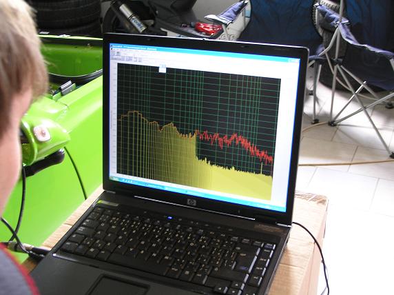

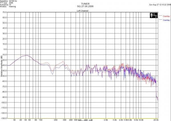

o 06.09.2006, 21:31 | TUNER | Upraveno: 2006-09-06 21:37:30
Mno na to že je to od profi firmy tak teda nic moc soft na měření nemají....
Taky jsme měřili.... ;-)
Ale na Alpince kuwa zrovna nejde ladit kmitočet 500 Hz a vejšky o moc nahoru taky pak už nelezly....
foto k příspěvku  od TUNER

To Pavel02 :) Probuh a jak se chces k tyhle mazanici vyjadrodrovat, nevyctu z toho ani frekvence ani rozmit citlivosti, dodej sem nejake pdf nebo obrazek kterej bude citelnej. Zaroven dej popis podminek pro mereni vcetne SW, HW a mikrofonu.

TUNER: Spectra RTA, nebo se pletu?
o 06.09.2006, 23:21 | Rom_octa
myslím že ten první soft je Praxis

Tato křivka sem byla použita jako ukázka. Měření vypadalo trochu jinak. Původní orginál dostanu do meilu. vypadalo to podobně jako je fotka od TUNERA.
o 07.09.2006, 08:47 | Siggi_z_BA
ked sa na to kuknes laicky co sa z tych fotiek ina neda tak mas dost vysoky narast v basovej zlozke pod 50Hz. Prechod nedzi woofrom a stredobasom je dost znatelny a v stredovej sekcii okolo 600Hz mas zase prepad. Nevidim tie ciselka na boku o kolko dB, ale medzi 400hZ a 600Hz je rozdiel 2,5dielika. Jednoducho by som to takto zhodnotit.

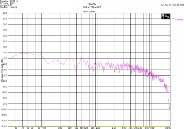

o 07.09.2006, 09:40 | zdany
Vysledky naseho mereni Jen tak pro srovnání.. Leze to ze softu viz foto TUNER. :))
foto k příspěvku  od zdany

o 07.09.2006, 14:17 | zdany
To Billy - Tunerovo krivule
To Willibald: Jedna krivka je prvni mereni bez korekci zvuku, druha je po "ladění".. Rozdíly vidíš.
o 07.09.2006, 14:21 | zdany
Na Tunerovo krivce je videt vyvazeni zvuku a naladeni bedny.
Power peak je cca okolo 55 Hz a je videt hezka "boule", narozdíl od mojí bedny, kdy v basovém pásmu je charakteristika plošší, což znamená, že bedna je naladěna tak, že průběh nizkých knitočtů je plynulejší, bez většího rozdílu.
Je to tak Billy??

Pluto : Přesněji řečeno Spectra Plus.... ;-)
o 07.09.2006, 15:10 | Tuner#2
zdany: No průběh na basech máš lepší než TUNER, ale nechápu ty výšky? vždyť to máš poměrně dost agresivní (díky Axtonům) a tady podle toho jich mám méně než středů a basů? To mě tam nějak neštimuje - taky bych to chtěl změřit, aby jsme mohli porovnat.
o 07.09.2006, 16:42 | zdany
Tuner#2: Tohle bylo po nastaveni korekci, aby tak ostre nebyly. :) Ale je mi to taky divny. Ostry jsou a pritom je mam stazene na vyhybce... No Tak hold priste. Az Mr. Q dodela statnice, tak pak by to pra moznaa slooo.. :))
o 07.09.2006, 19:19 | billy
To TUNER#2 :) neplet si vyssi stredy a vysky. Ty Zdanyho repro nejsou niak vyrazne vyskove. To co ti "reze" do usi jsou kmitocty kolem 2,5k , 3,5k. Co by jste taky chteli od komponentnich repro za 3k. Poradna vejska samotna stoji klidne 15k. Kdo me zna, tak vi, ze se samozrejme nebavim o sortimentu z rad AUTOHIFI. TUNEROvy to jde podstatne vejs presne tak jak ukazuje frekvencni charakteristika a to i poslechove. Mimo jine se zvysujici se frekvenci se zvyzuje smerovost reproduktoru a samozrejme velmi vyrazne, takze staci aby Zdany ty vysky natocil trochu jinak a bude to zase o necem jinem. Pokud si dobre pamatuji tam Zdany mel pri tomto grafu mic polozenej na palubce uprostred, TUNER povesenej na zrcatku. Vse hraje roli. Neplette si mereni v akusticke komore na nekonecne ozvucnici a tohleto cemu se snad z odborneho hlediska ani mereni rikat neda. Auto je plechova rakev kde spis nez primou charakteristiku aparatu merite to jak danej pekac rezonuje.
o 07.09.2006, 22:21 | zdany
To Billy: A proto vytlumujme, at ten pekac nerezonuje. :))) Je pravda, ze pri mereni jsemmel mikrofon na palubce a vyskace jsou nasmerovane vic ke stredu auta ,nekam nad prostorem radicka X rucka, kdezto Lubos, za dobre pameti je nema tolik natocene a jak pise Pavel, mikrofon mel umistneny jinak. :)

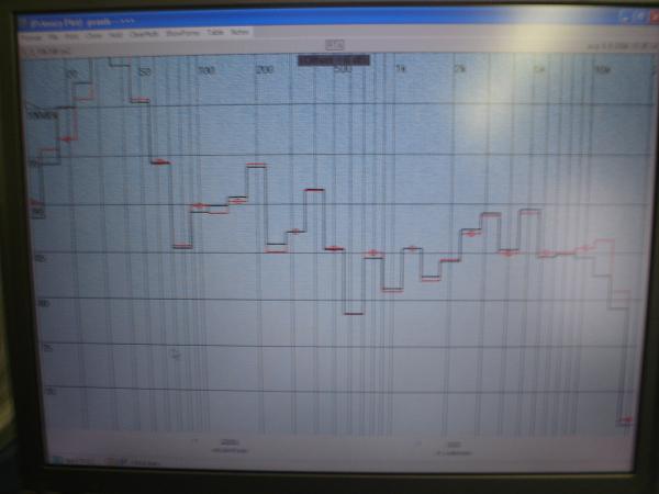

o 08.09.2006, 11:04 | Pavel02
Lepší obrázek sem nedostanu. Dostal jsem to ve formátu který nedokážu převest sem. Když se dívam na tu TUNEROVU křivuly, tak vidím že na 300Hz má nějakých -20dB a na 10kz nějakých -50dB, když pominu SW tak je to "rozkmit" nějakých 30 dB. není to trochu hodně?
foto k příspěvku  od Pavel02
o 08.09.2006, 11:14 | Pavel02
Když se dívám na tu moji křivku, která je úmyslně udělaná jako průměr, tak když pominu taky SW, tak jsem na 200Hz na nějakých 93dB a na nejnižším propadu na 600hz na79dB, to je nějakých 14 db "rozkmit" v maximu. pokud bych vzal křivku bez těchto dvou špiček tak je tam rozkmit nějakých sotva 10 dB (82-92). Černá čára je původní nastaveni a modrá čára poslední nastavení. Rozdíl mezi prvním a posledním byl pouze v tom, že při původním byl EQ na 10kHz na -2 a ten se posunul na 12kHz a dal se na +1. Ostatní průběžné "pokusy o úpravu" se vrátily na původní. Takže ve výsledku byl EQ v celém rozsahu na O (fllat) jen na 12khz na +1. Jo a samozřejmě došlo ke korekci basů (ale to až po měření).

billy: Hmm, já vím jak to hraje jak TUNEROVI, tak Zdanymu a pokud koukám na graf (včera jen v rychlosti), tak Zdany má podle měření zdvih tak kolem 4 - 5 kHz a to máš pravdu jsou ještě pořád vyšší středy. Taky jsem nepsal, že to má agresivní na výškách, ale jen, že nechápu ten pokles od basů směrěm k výškám, protože když jsem to poslouchal, tak taky nemá hlavu v ose reproduktoru, ale u opěrky, kdy by měření mělo probíhat. Vím co je směrová charakteristika a úbytek jím způsobený. Rád bych se příště účastnil měření s mým autem a nebo klidně u mě doma ať víte jak to má vypadat :o) a hlavně aby jsme to probrali osobně.

To Pavel02 :) Nikdo nerika ze to mereni u TUNERA a ZDANYHO je profi mereni, navic ja vidim na grafu rozkmit cca +-10dB (teda pokud pominu pásmo tech spodku, co si budeme povidat, vsichni to mate nabasovane jak papinaky) coz povazuji za naprosto normalni, zkus projet nejake frekvencni charakteristiky vyrobcu. Treba tady jsem nasel neco od TEchnicky SLAbeho vyrobce [ Link ] . Rozkmit je +-10dB a to je to merene v dozvukove komore. Taky nemuzes koukat na ty hodnoty na tech osach, protoze to by jsi musel celej system zkalibrovat dle nejakeho etalonu, tedy overeneho vzoru ci koupit cejchovanej system a ja pochybuji ze to na cem jste to merili vy bylo cejchovane. Poloz si nulu treba do -40dB a jestli se ti tak bude libit vic, je to uplne jedno, rikej tomu treba Billyho koeficient. Muzu ti vymyslet i nejakej aby jsi tam mel dB SPL, to neni problem :)))) Do ted jsi nenapsal podminky a vybaveni pri danem mereni. Dale TUNER ma ve svisle ose hodnoty uvadene v dB, zatim co ty v hodnotach dB SPL a mezi tim je podtstany rozdil, protoze dB jsou jestli si dobre pamatuji 10log×(P/P0) a dB SPL jsou 20log×(p/p0). Jednotka dB je jednotka hladiny intenzity zvuku a dB SPL vyjadruje akusticky tlak.
To TUNER2 :) No tak kdyz pises ze vis co je smerovost, tak je ti jasne ze MIC poveseny na zrcatku ci polozeny na palubce a hlava v miste operky je neco uplne jineho. Hlava je snad proti vyskam a stred palubky zrovna v zakrytu, ne? Ono je snad nekde v nejake norme, treba CSN EN, napsano ze mikrofon pri mereni plechovek musi byt na sedacce? A ma byt otocenej dopredu nebo dozadu? A muze mit u sebe kabel, nebo nemuze? Proste podminky ktere byly proto toto mereni pouzity byli zrovna tyto. EMMA ma taky jine podminky nez treaba dB Drag, takze nelaboruj nad tim proc to tak bylo, ale ber to jako fakt, bylo to tak. Pokud jde o ty vysky tak prikladam tvuj prispevek : "..ale nechápu ty výšky? vždyť to máš poměrně dost agresivní (díky Axtonům) a tady podle toho jich mám méně než středů a basů?" Jestli ze napisu takovou vetu tak rikam:" Jak je mozne ze mas tak slabe vysky kdyz ty axtony jsou tak agesivni?" A ja ti odpovidam ze ty repro jsou agresivni na vyssich stredech a na vyskach jsou spis slabsi, takze nechapu tvuj posledni prispevek kdy pises: "Taky jsem nepsal, že to má agresivní na výškách, ale ..." Doufam ze takovyto vetny rozbor uz nebudu muset delat, nejak me to vycerpava. Otevrene ti tu rikam, ze jeden z hlavnich problemu proc se spolu nemuzeme iteligente bavit je prave to ze ja neco reknu a ty v zapeti popres ze jsi to vubec rekl. Ostatne pokud jse o mereni ktere probehlo, tak jsem byl rad ze jsi tam nebyl protoze by jsi byl chytrej zase jak radio. Takze ted doufam, ze se neurazis, ze se mozna trochu zamyslis nad tim co jsem napsal a zaroven verim ze konecne budeme moct komunikovat jako dva inteligentni jedinci a treba provest i nejake to spolecne mereni.
o 08.09.2006, 13:15 | billy
To Pavel02:) A jeste dodam ze kdybych krivku zprumeroval, nebo pouzil analyzer v 1/3 oktavovem rezimu, tedy na 31 pasem, vypadala by mozna velice podobne jako ta tvoje.
