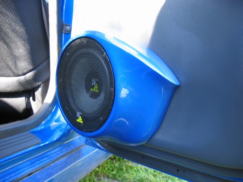

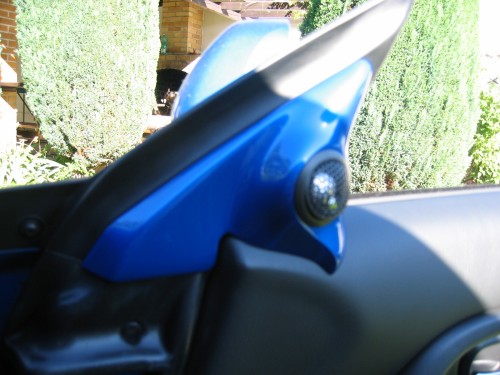

Radši to ani nechci počítat, ale určitě 3 roky to budou kdy jsem poprvé zaříznul tapecírung. Tento víkend jsem to tam konečně pověsil a až na jednu lištičku a je to konečná. S klidným svědomím prohlašuju že už se nikdy do ničeho takovýho nepustím, to leda že by chtěl někdo jenom trošičku pomoci :)

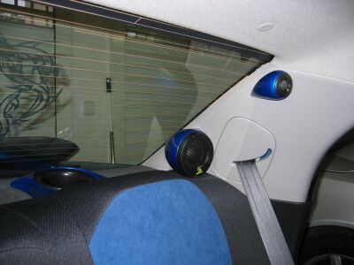

to rozmiestnenie reprakov ma nejaku logiku, alebo len pre efekt? (aj v predu aj v zadu)
o 06.09.2006, 19:22 | diesel...
akim: treba nebude vozit jen spolujezdce...hm..

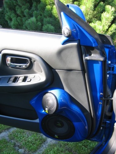

Díky za pochvalu, no je to sti 2002 myslím, no prostě ta s kulatejma hmyzíma očima. Rozmístění repráků mělo za cíl dosáhnout co nejlepšího prostorového zvuku pro řidiče, což se nakonec myslím povedlo. Vzadu se dá sedět veprostřed, kde je pak docela zajímavý stereoefekt. Kdyby tam seděli dva, tak jim to tam vypnu :)

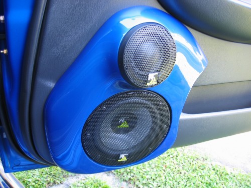

Krásná čistá práce, jenom koukám že doorboardy nejsou identický. Levej střeďák je víc směrovanej na posluchače než pravej.
o 07.09.2006, 13:04 | Speed300
Nojo na řidiče, dyť sem to psal :)

speed: nechcel som nejak zhovadit pracu, je to fakt kus roboty, len podla mna ked sa uz roby takato prestavba, laminat atd a su moznosti rozmiestnit repraky a natocit atd. tak je velmi dobre si to skusit ako to hra najlepsie a az potom nieco robit.
Mam tym na mysli, ze stredaky maju byt pri vyskacoch a najlepsie hore a nie dole pri stredobasoch... detto vzadu.
To je vsetko, ale inac fakt pekne,ked je majitel spokojny tak je to good :)

Akim: Jasně o tom vím, neboj že jsem to nezkoušel, ale rozdíl ve zvuku když byly pohromadě nebyl skoro znát.. možná vůbec.
Střeďáky směřujou na řidiče a je to udělaný tak aby v ceste nebylo ani moje levý koleno a tak... prostě kompromis mezi funkčností a estetikou :)
