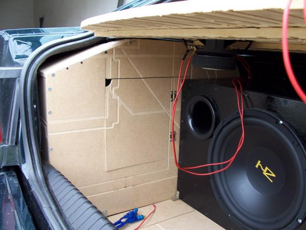

Posledni dobou je tu hodne prispevku jak kdo zacina tak jsem vikend stravil v dilne a taky jsem zacal. Nicmene jsem manualne dost nezrucnej a truhlar ze me nikdy nebude, takze na nepresnosti moc nehledte - snad je (spolu s tema rejhama na deskach) zakreje koberec ...
foto k příspěvku  od Hnata

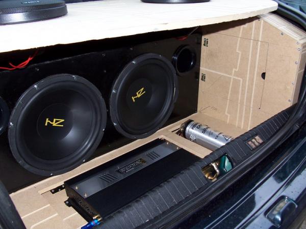

o 04.09.2006, 08:02 | Hnata

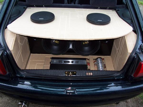

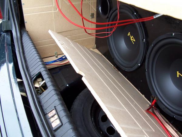

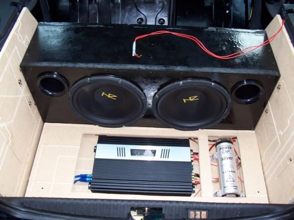

o 04.09.2006, 08:03 | Hnata

o 04.09.2006, 08:22 | Libor
rýhy sou pěkný....a zbytek taky

Sice neim jak ty rýhy sou hluboký, ale možná bych je rači třeba kytem zakytoval.Hezky to stěrkou vetřel do těch rých.Kdyby si měl nákej jemnej koberec tak by se do těch rých mohl vmáčknout..

rejhy jsou cca 0,5 az 1 mm hluboky takze to tmelit nebudu - uvidim podle toho jak se zachova ten koberec ... Od ceho jsou to fakt nevim ale co mi rikal ten clovek co mi to prodaval tak tady v plzni delaj kuchynske linky do letadel a pokud jsem to spravne pochopil tak do toho stroje musi dat desku jako podlozku ci buhvico a ta je pak takhle vyrejhovana ... no nevim ... sam tomu nerozumim.

Ja vam vysvetlim od cehy ty rejhy jsou. Je to proste. Mistni clen mi je nabizel taky a musim rict, ze od nej beru taky, ale jine, ciste desky bez ryh.
Ryhy vznikaji od frezovani. Tyhle desky se pouzivaji jako podkladova plocha pri frezovani jinych desek, aby se zabranilo trhani povrchu (jako kdyz provrtavate desku, tak je lepsi si pod vrtany material dat jine prkenko, okraj je pak cisty neotrhany). takze pri nastavovani hloubyk frezovani se nastavi na masine, ze ma freza frezovat treba o 1 mm pod uroven tloustky frezovane desky. Tim padems e profrezujete az na tu podlakadovou desku a od toho ty drazky. Ja kdyz jsem to videl, tak jsem se smal. :)) Ale jako napad by se to dalo použít. vybarvit, zvyraznit a hraje se.
To Hnata: Koberec ti to schova pekne, kdyz neni mechanicky namahyny, muzes ta mit i hlubší rýhy. :)
