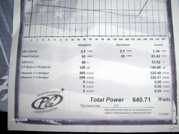

ktory je lepsi? Prezradim ze jeden sa v SR predaval za 6k a druhy za 26k. Zvuk bol neporovnatelny, na tom istom radiu a reprakoch, v tych istych dverach...
Ale teoria hovori
skreslenie je mensie lepsie, tak ako pises
odstup od sumu to znamena kolko sumu ti vojde do signalu v zosilovaci, vacsi je lepsi, takisto separacia kanalov
damping factor - ako je zosik schopny kontrolovat repro, opat vacsi je lepsi , udava sa na 4 Ohm, takze ked das 2 Ohm, mas polovicny, na 1 ohm stvrtinovy
Nie je dolezity aky velky je frekvencny rozsah, ale aby bol vyrovnany
na ilustraciu si stiahni generator tonov na PC a pusti si 10kHz a budes zaskoceny, jak to je vysoko. 20-20kHz je uplne v pohode
foto k příspěvku  od noclue
