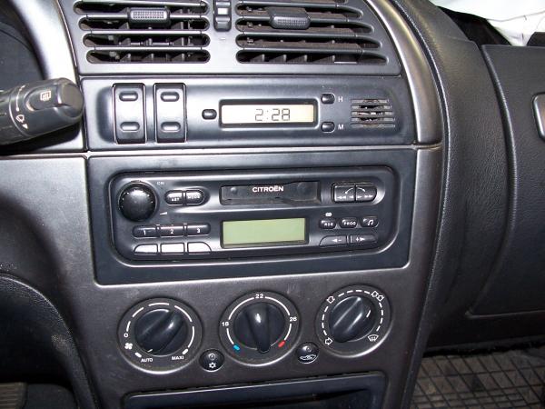

Xsara I radio s displejem v sobě, jen ovládání na volantu to má, myslím že pod rádiem bude díra 1din, ale rámeček není hranatej, ale kulatej, takže se tak rádio s normal rámečkem nevejde-asi.

Tak to máš to samé rádio jako já. Místa je tam dost, jen pokud budeš kupovat standardní rádio, tak se ti tam nevleze ten plechový rámeček. Díra je standardní, jen zakulacené rohy, ale když budeš lehce brousit, tak to bude v pohodě. Plastový rámeček se vejde pravděpodobně v pohodě, ta díra je větší než rádio. Ale zatím se mi nepodařilo sehnat plastovou redukci do tohoto auta, tak počítej s tím, že musíš shánět a shánět nebo něco vytvořit sám.
Kabely jsou standardní iso, takže v poho, kabelová redukce určitě existuje na novější typy, na tento jsem ji zatím taky nenašel.
