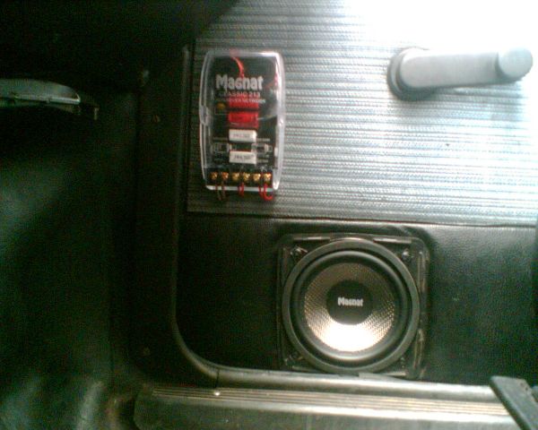

Zítra můžu dát foto teď je už venku tma. Normálně na input (vyhýbky) vede od autorádia + a - , z vyhýbky woofer + a - na střed, a tweeter vede + a - do výšky. Jinak dle foto první z leva je input, prostřední je střed, svorka na pravo je výška.

jedině zkusit prohodit + a - na výškách

Zkus prohodit na jedny vyhybce + a - na INPUTu, to ze ti chybi basy by mohlo nasvedcovat prepolovanymu vstupu.
Pokud budou vejsky moc hlasity, pomuze serio-paralelni utlumeni vejsky pomoci 2 odporu, na netu je nekde kalkulacka jak to spocitat na utlum o 3-6-9dB.

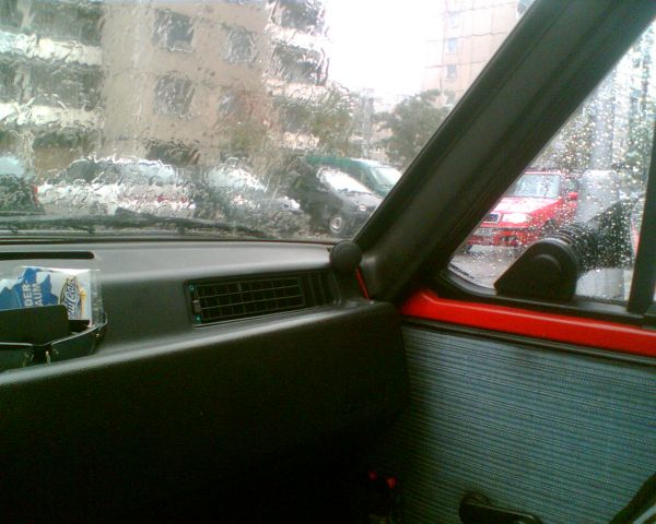

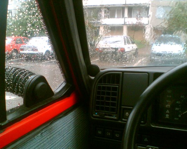

jinak výšky mám směrované na sebe, což je myslím normální postup. Nebo je dát, tak, že by hrály např na čelní sklo ?
foto k příspěvku  od tomvee
o 25.08.2006, 11:10 | tomvee
o 25.08.2006, 11:20 | Daryl (A)
ad1) primarne nesmerovat vysky na sebe, ale nad radicku do vysky hlavy.
