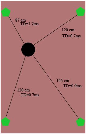

Mel bych dotaz. Je to moje prvni alpinka a tak sem se snazil nastavit casove korekce, tak jestli by se mi na to nekdo mohl podivat zda-li sem je nastavil spravne. Na tom obrazku (sorry za zpracovani) jsem nakreslil vzdalenost reproduktoru a k tomu casovou korekci jakou jsem spocital a nasledne nastavil. Dik moc !

no nekdo to dela manualne ..
nekdo to dela pres web :o)
o 24.08.2006, 08:23 | MichalF
Hmmm sem to dokonce i dobre pochopil a spravne spocital podle toho webu ;-) To cucim !!!

o 24.08.2006, 09:54 | noclue
EQ podla ucha, jedine, ze by si mal citlivy mikrofon a PC k tomu.
Vyhybku podla toho, ake repro mas...Mas subwoofer?
normalne 165mm repro treba orezat Highpassom medzi 53 a 80Hz, aby sa pri vyssej hlasitosti nenamahali, takisto musis vyskusat. Zacni s tymi 53Hz HP a pusti to hlasnejsie, ked budu skreslovat, skus dvihnut na 60 alebo vyssie. Strmost 24dB.
Ak mas Sub, daj na Sub HP od 35-40Hz a zaroven LP na tu frekvenciu, kde mas HP pre predne kompa.
