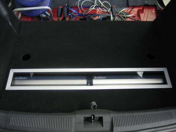

to CTS.CZ co na tom plánuješ dělat?
o 23.08.2006, 11:35 | AUTOHIFICENTRUM Liberec
K007: Rainbow SLC 265 , Rainbow SLC 230,Audison SRX3...2x,Alpine 9854R...a SW Hammer 10"...pokud teda dorazí včas od výrobce ...:))

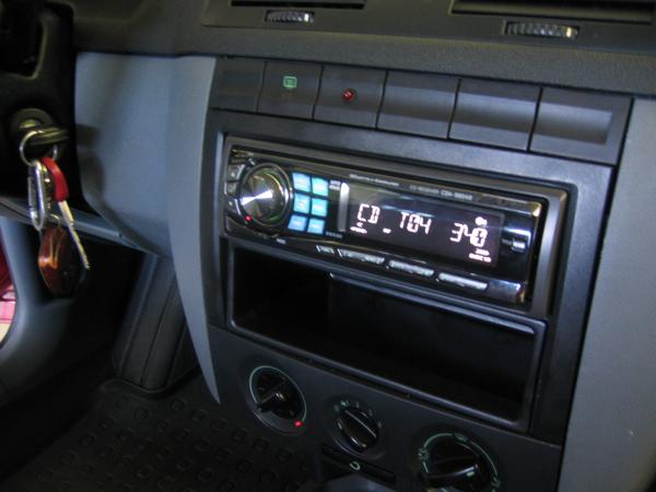

foto k příspěvku  od AUTOHIFICENTRUM Liberec

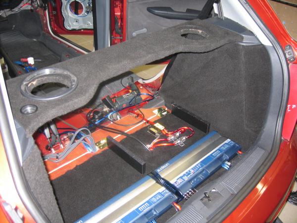

o 23.08.2006, 12:25 | Daryl (A)
SRx .. good. Maji nejlepsi zvuk z tech zesiku, co se mi otocily v aute. Ten kufr je luxus. Krasa.
o 23.08.2006, 12:55 | AUTOHIFICENTRUM Liberec
o 23.08.2006, 13:18 | MichalF
Paneeee ... faaakt pekna prace !!!

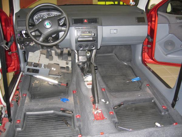

o 23.08.2006, 17:26 | AUTOHIFICENTRUM Liberec

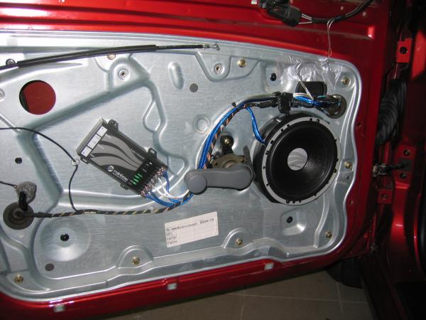

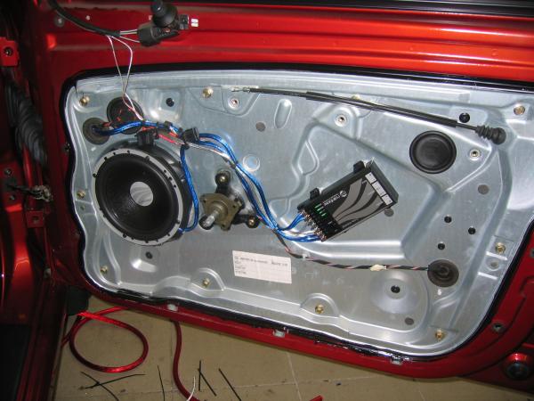

o 23.08.2006, 17:45 | tappaja
Skoda toho poloplata, ak. zkrat jak z ucebnice...
Jinak to vypada moc pekne, ty predni repra jsou ty placaty Rainbow? Dej mi pak vedet, jakej z nich mas dojem. Jo a tlumeni prednich dveri? Je neco?

o 23.08.2006, 18:04 | AUTOHIFICENTRUM Liberec
tappaja:tlumení bude další krok ....někdy příště....také domečky na výškáče v předních dveřích......jinak ty repra v zadním platě budou mít svoji ozvučnici....také příště..
o 23.08.2006, 21:44 | Kislik
jak jako priste?? to to bude bez vytlumeni?? to tam pak nemusis ani davat :)
o 23.08.2006, 22:48 | AUTOHIFICENTRUM Liberec
Kislik: na tlumení dveří nezbývá čas......zítra (čtvrtek) to auto musí být poskládané a odjet.Tlumit dveře,vyrábět domečky na výšky a vytvářet ozvučnici pro zadní repro budu příští týden....

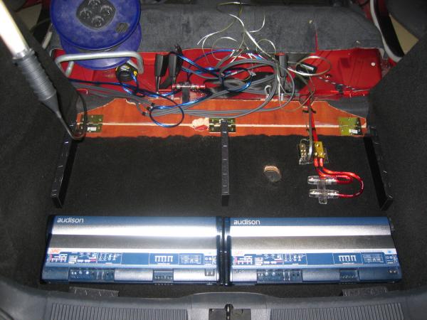

o 23.08.2006, 22:50 | AUTOHIFICENTRUM Liberec
o 23.08.2006, 22:52 | AUTOHIFICENTRUM Liberec
tak...kabeláže a vše okolo je připravené.....tak jdu už dnes domu...to budou ze mě mít radost :-))

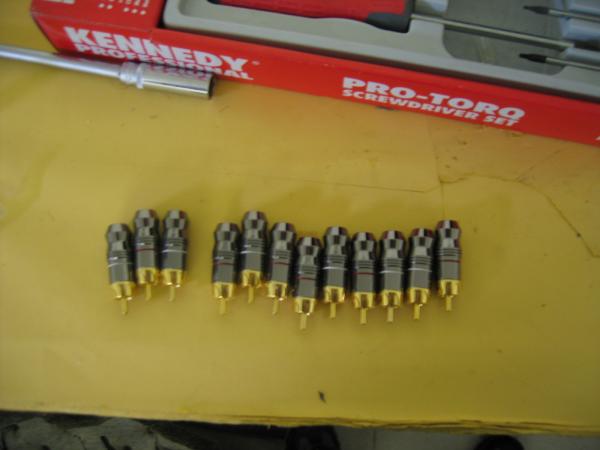

o 24.08.2006, 11:03 | Marv
CTS.CZ: co jsi použil k výrobě signálů?

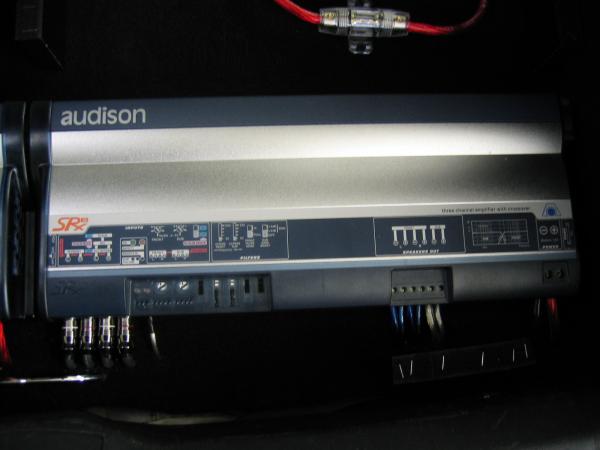

o 24.08.2006, 11:09 | Smrada (M)
To asi nebude RSo co? :o) Koukam na predni naraznik.
Jinak je to pekny. Bude soutezit? Pokud ano, musi byt pojistky uz v tech rozvodnejch blocich (resp. v plusovem bloku) nebo od bloku do pojistky musi vest stejny prurez jako pred blokem, Treti varianta je dat pojistky souhlasici s prurezem toho slabeho kabelu.
Jinak pekna prace, nechces nekdy zkusit EMMA@work ;-)
o 24.08.2006, 17:32 | AUTOHIFICENTRUM Liberec
Smrada: aby to auto mohlo na soutěž by muselo být ještě pár dalších věcí jinak....ten rozvodný blok bych dal s pojistkama,ale momentálně jsem neměl se vstupem do 35qmm na krámě skladem...tak se to předělá...to je to nejmenší..

o 24.08.2006, 17:34 | AUTOHIFICENTRUM Liberec
Marv: signály jsem dělal ze signálového kabelu od DLS a koncovky jsou Monacor

o 24.08.2006, 21:30 | kral007 (eXtrem-audio.cz) (M)
jinak mas pekny naradi, kenedy taky pouzivame
