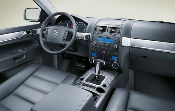

nevite nekdo jak to vypada s origo radiem v touaregu 2006??
Kamarad by chtel instalovat BT sadu Parrot, ale u VW mu to nechteji udelat ze na to nemaji adapter ....
Nevim jaky je tam konektor, jestli jeste ISO nebu uz nejaka ta Fakra nebo jak se tomu nadava.
