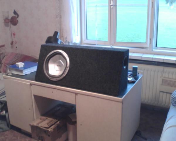

Zdravím potřeboval bych poradit s sw...Postavil jsem bednu ale kvůli prostoru v autě není ozvučnice uplně ideální a sw nehraje tak jak by měl.Objem je podle výrobce ale nevim jestli jsem to dobře vytlumil a jak mam umístit bassreflex.Teď ho mám z boku a divně to chrčí..vše bych si potřeboval ujasnit a najít správné řešení u odborníka, který tomu doopravdy rozumí...Nejlépe kdyby se našel někdo od Vrchlabí --> HK

foto k příspěvku  od Faňas
o 22.08.2006, 15:28 | Faňas | Upraveno: 2006-08-22 15:30:59
bedna s reprákem vypada takhle...sw 400W, bassreflex průměr 64mm délka 225mm, objem ozv. 50 l
o 22.08.2006, 15:29 | Faňas
o 22.08.2006, 18:25 | El-diablo
No tak to je pěkná placka kolik je za subem místa? a ten nátrubek je dost malej
o 22.08.2006, 21:57 | Faňas
jo je to placka ale jak uz jsem psal je to kvuli prostoru za sw je zhruba asi tak 4-5 cm místa...
o 22.08.2006, 21:59 | Faňas
jinak natrubek je taky podle výrobce ale na jinej tvar bedny...Tak nevim jestli tam muzu dat stejnej nebo ne..
o 22.08.2006, 23:21 | wattman
diablo ma pravdu-ten natrubek ma fakt maly prumer.
Jinak Hosi jako nevim,co porad mate proti tlumeni BR!?:)))
Nevim o kolik to teda dokaze snizit ucinnost,ale v osmi bednach z deseti se ten bas zmekci a trochu si sedne.
o 23.08.2006, 11:36 | Majk-fox
Je to jasný, jen od pohledu málo místa za sw. Toto není ideální tvar ozvučnice.
Kdo chce kvalitní podání basů , tak bassreflex určitě tlumit.
o 23.08.2006, 12:57 | LoboCrew
takovahle placka ti nezabasuje.... musis udelat hlubsi bednu...
pokud se toho tvaru nehodlas vzdat tak skus vyhodit ten natrubek a treba to trosku zahraje ale spis ne nez jo....
o 23.08.2006, 13:05 | Majk-fox
Vyhozením nátrubku nic nevyřeší.Já bych vyhodil ozvučnici.
o 23.08.2006, 15:12 | Faňas | Upraveno: 2006-08-23 15:13:45
Koukám tady tomu každej rozumí asi tolik jako já ((-:
Vyndal jsem basreflex začal víc tlačit ven a zlepšil se bass...
Jenže pořád to ma takovej divnej zvuk jako kdyby něco rezonovalo nebo ja nevim...Takovej zvlaštní trochu plastovej zvuk.Fakt nevim čím to je.
o 23.08.2006, 15:57 | LoboCrew | Upraveno: 2006-08-23 15:58:13
to Majk jak vidis tak to trosku problem resi....
neni ten reprak ko?mas moznost ho zkusmo dat do nejake normalni bedny???
