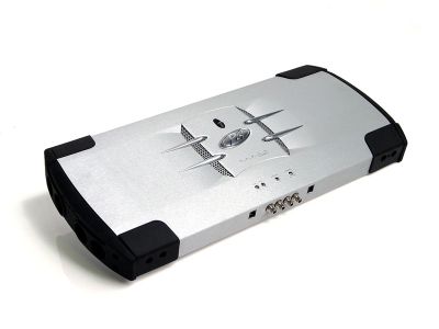

foto k příspěvku  od Ricci
o 21.08.2006, 15:37 | Ricci
51L brutto a bassreflex 22cm x 8cm pre kazdy woofer a uvidis,ako to bude tlacit a dokonca aj hrat :-)

Ale stále je tu otázka krmení těch wooferů. Někdo používal Audisona LRx1.400. Je to dobrá voba? Když dává 900W na 1 ohm?? :(
o 21.08.2006, 22:57 | El-diablo
Tenhle by ho prohnal dobře
o 21.08.2006, 23:18 | mishan | Upraveno: 2006-08-21 23:21:21
jj to jsem mu psal taky
audisonka neeee, toho za chvilku spálíš na ten 1 ohm :-(((
na oba to bude mááálo mááálo
o 21.08.2006, 23:28 | El-diablo
Tak pak by tu byla ještě jedna hračka co by jim dala co proto
o 21.08.2006, 23:44 | mishan
diabolko: ses posral ne??? to mu urve hlavu jak mu vyskočí z bedny :-)))))

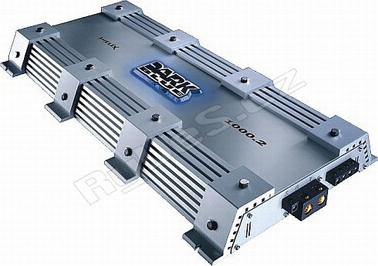

No a tohle by mohl být favorit na pohon těch plácaček. :)))
Ryves díky za foto. :)
foto k příspěvku  od zdany

o 23.08.2006, 18:19 | El-diablo
Zdany kdyby ses podíval na můj první odkaz tak toto je to co jsem ti doporučoval.
