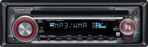

vybral som si toto autoradio
pred tym ako ho kupim by som rad vedel nejake veci:
1. je to radio vhodne na zapojenie so 4 kanal. zosikom? (2 ch na predne komponentne a 2 ch na sw)
2. podla parametrov ma 1 bit D/A prevodnik, vyssie rady maju 24 bitovy ... je to taky velky rozdiel v kvalite zvuku ze sa oplati za to priplatit 2000 sk ?
3. vybral som si ho aj preto ze ma strbinu, nema ten odklapaci panel, sa mi zda ze je jednoduchsie vymienat CD pocas jazdy ked je tam strbina ako najskor odklopit panel, vybrat cd .... ake to ma vyhody?
budem vdacny za vsetky rady a postrehy, pripadne za vyber lepsieho modelu zo stranky autoradia.sk
dik ;)

No 4034 je dobré rádio,ale má jen jeden pár RCA a to pro zadní repro .určitě by se to dalo napojit tak jak ty chceš,ale nebylo by to to pravé.Já myslím,že lepší ( i když nemá štěrbinu) by bylo KDC W 5031....a na druhou stranu..pokud posloucháš MP3rojky,tak zase moc často to CDčko neměníš..

každý pár RCA se rozděluje na levou a pravou stranu.2 páry RCA (1pár pro přední repro a 1pár pro zadní repro) je vhodné pro to co ty chceš.....4 ch zesilovač.Výstupy pro přední repro využiješ na př.repro a výstupy pro zadní repro použiješ pro SW...
