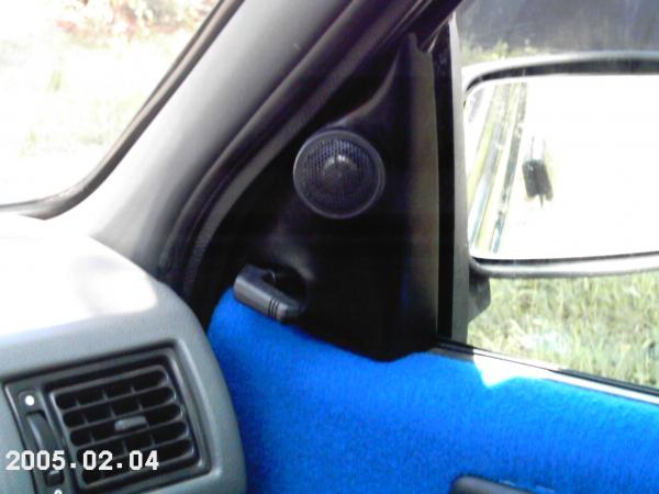

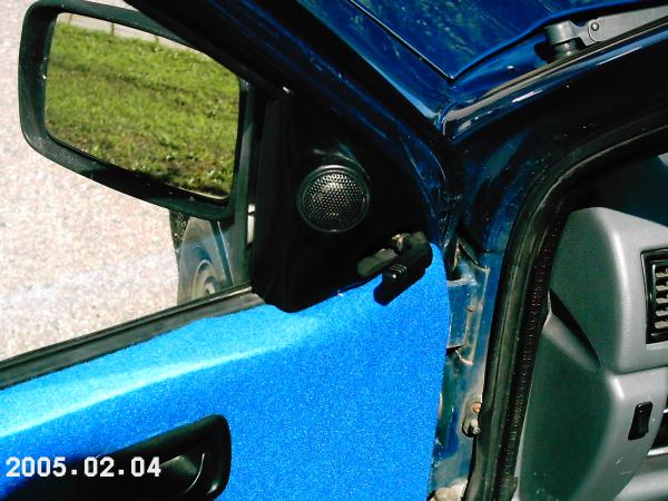

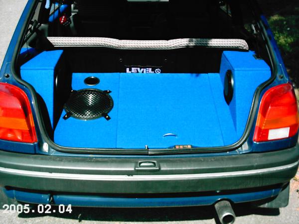

Už je to parvda nějakej pátek, co jsem ještě na starém fóru prezentoval pár fotek. Rok jsem prakticky auto neviděl (škola) a tak jsem neměl možnost pokračovat. Z původního provedení nakonec nezbylo skoro nic. Asi tři týdny jsem na tom dost přerušovaně pracoval a tady je výsledek, tak mi to zkritizujte:
foto k příspěvku  od Meteorik

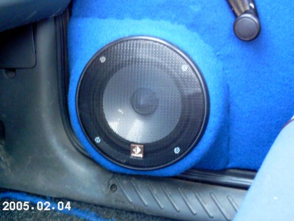

o 10.08.2006, 11:27 | Meteorik | Upraveno: 2006-08-10 11:46:15

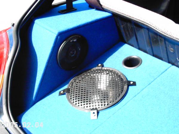

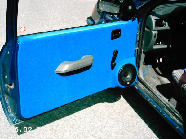

o 10.08.2006, 11:28 | Meteorik

o 10.08.2006, 11:39 | Meteorik

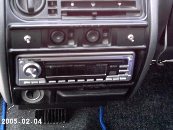

Foceno dneska (nechtělo se mi hrát s datumovkou).
Použité komponenty:
Radio sencor s MP3 (nevděčné, ale cenově dostupné),
kompa Helix Blue 62 (šedé provedení, hraju na rádio)
SW carpower CRB-250TCR
zesilovač MacAudio spider serie.
Jinak já jsem poměrně spokojen.

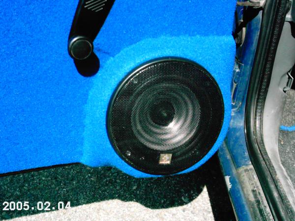

o 10.08.2006, 12:18 | DOME
Čím si potahoval kolik si toho spotreboval ??? Vypadá to pěkně.
o 10.08.2006, 12:24 | Meteorik
Potahoval jsem kobercem z Dexonu, Všeho všudy jsem zpotřeboval kolem 3*1m.
o 10.08.2006, 12:31 | JR
ty dvere jsou z MDF??
o 10.08.2006, 12:53 | Meteorik
Dveře, teda ta původní deska je něco jako sololit.
Jinak kroužky jsou z dřevotřísky, domek je to polaminovaný, dvě vrstvy nosné punčochy a dvě vrstvy tkaniny, zevnitř je dutina vypatlaná takovým gumexem. Doorbord je směřováný směrem do interiéru, jak je doufám vidět z foto. Doorboard s dveřmi je kompaktní nerozebiratelný. Celé je to vyrobené s ohledem na pokud možno nízkou výrobní cenu, ale snažil jsem se o precizní provedení.
Domeček na výšku je taky lamino + tmel, nastříkáno černým lakem, potahový koberec je na to příliš tlustý a zatím sem nenašel vhodnější materiál. Výhybka jsou schované uvnitř dveří na tapecu. Jinak celé je to provedeno tak, aby nebyly vidět žádné montážní šrouby.
