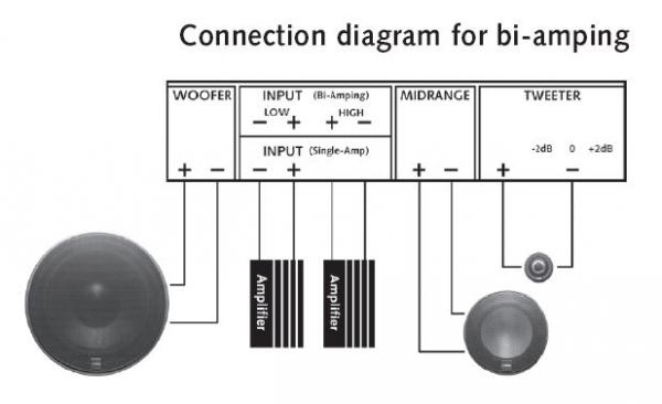

Chystám se zapojit repra v aute, předek Canton QS 2.130, zadek Canton QS 3.28, k dispozici mám dva zesilovače 4kanál Helix a 2 kanál JBL, z mám 4 výstupy (LP, PP, LZ, PZ).
Předek je jasnej, použiju 2 kanály Helixe, ale na zadek bych chtěl použít biamping - středy a vejšky na Helixe, basy na JBL.
Teď jde o to, jak to nejlépe zapojit?
1) signál z HU pro zadek rozdvojit Y do obou zesilovačů (vypnutý výhybky), pak rovnou na výhybku reproduktorů (umožňuje biamping) a hotovo
2) signál z HU pro zadek do Helixe, na něm nastavit výhybku na stejnou dělícíc frekvenci, jako má výhybka od repro, zbytkový signál z Helixe do JBL, výstupy zesilovačů zapojit výhybku repro stejně jako u 1)
3) stejně jako 2), jen výstup z JBL rovnou na basáky
Nebo ještě nějak jinak?
Prosím poraďte

To zalezi na tom,ci ta vyhybka podporuje bi-ampove zapojenie...
o 15.08.2006, 09:44 | HWTest
Výhybka to samozřejmě podporuje, jinak bych o tom ani neuvažoval ...
