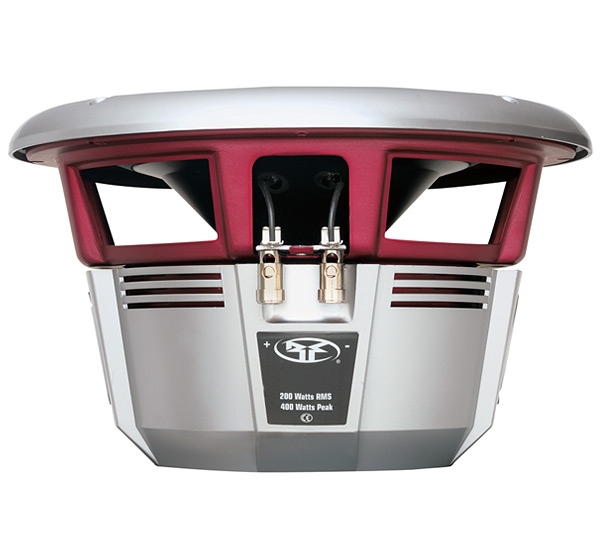

Toho jsem se bál :-( Tak na 90% to bude RF P210D4, doporučenej objem je 18,4 litru. Neměl jste někdo fosgejta, jestli to uváděj v manuálu?
o 08.08.2006, 21:04 | rossi.x

Videl bych to tak na 4-5 litrů, zase se z toho tak nestřílí, nemusíš mít strach.

Ke kazdemu RF dostanes navod (pokud ho nemas, tak se da stahnou z netu) a v tom navodu je planek vcetne rozmeru ruznych beden. Kresleny to maji vcetne repro, nikdy jsem nic neodecital.

JJ Newmy ma pravdu. Kdyz nedostanes nakres beden v manualu ( jakoze od P3 vejs vim ze je stoprocentne ), tak jukni na www.rockfordfosgate.com a tam po trose snahy najdes rozmery a presne miry beden na dane repro. Rozmery tak jako tak pocitaj s obsahem kose, takze si s tim nelam hlavu. Jinak jestly muzu doporucit, tak skoc rovnou do P3 a 12ky !!! P2 je oproti tomu orezavatko. Mel jsem ji 2 sezony zpatky a byla good. Ted jsem se zastavil u RF T2 a tam jsem zkoncil ( nic lepsiho uz RF nedela )......... :-)

Barthez: Ta RF P210D4 je pro mě kompromis mezi objemem, výkonem a cenou :-) bude v dvojmontáži, uzavřence, a chtěl bych si trochu pohrát s rozměrama, prostě bedýnka do kufru na míru.
