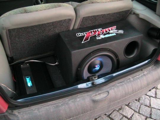

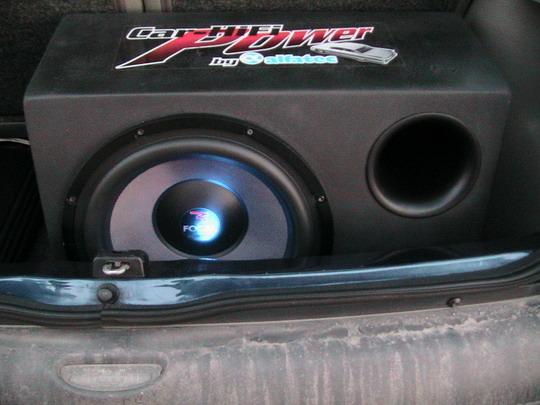

Máte někdo praktické zkušenosti s optimálním umístěním SW v kufru na co největší akustický tlak, co se týče směru vyzařování? Zajímal by mě hlavně rozdíl v umístění SW směrem nahoru a směrem do zadního víka. Plánuju stavbu nové bedny a tak si trochu lámu hlavu nad návrhem. Dík za odpovědi.
o 07.08.2006, 21:36 | Pluto
Řeknu ti ti asi takhle: Na dB Dragu je to dost velký oříšek pro všechny soutěžící, je to v každém autě jinak. Ale zase z provedených pokusů to tak v 70ti procentech je nejlepší netočený směrem do zadního víka. Ale pozor, u tebe to tak být nemusí.
Pokud to budeš mít na poslech, tak bych řekl, že v tých variantách dozadu nebo nahoru to nebude mít zas takový vliv na kvalitu přednesu. Jen ho hlavně při natočení na zadní víko nedávej moc blízko k němu.

Skoro jako pluto, na tlak vetsinou lepsi dozadu, ale na poslech to ma vliv taky ne ze ne! Nejlip udelas, kdyz to vyzkousis na jednom eventu dbdragu obe varianty. A to ze nesmi byt moc blizko taky nemusi platit.
o 08.08.2006, 10:48 | Hrady | Upraveno: 2006-08-08 10:48:45
Jinak co mel bracha v twingu Focal Access 33A (je prave na prodej), tak z duvodu mista ho mel dost na zadnim viku, ale tlak vazne super...zkusim ho tam otocit a dam vedet, jak to vypada...
