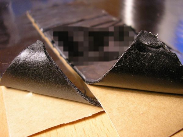

Tak sem nakonec objednal Stinger, což si myslím, že do kufru bude dostačující a přední dveře, jasně že Dynamat, protože Fabije je jak plechová popelnice a v předních dveřích rezonujou snad i kabely : 0 )))))))))))
o 07.08.2006, 17:54 | tappaja
No nevim jestli je fabie plechova popelnice, naopak ma jedny z nejlip resenejch dveri.
k tem cenam materialu, je to vzdy o penezich, jen bych upresnil, ze dyna extreme vychazi na 2100 v bulk baleni (musis koupit za 7000 cely baleni)
Samostatne vychazi na 2300Kc.
SikaDamp, o kterym si dovolim tvrdit, ze je to uplne to samy, jen o 0,2mm tensi stoji tech 1550Kc
To uz je rozdil, kterej stoji za zvazeni, jak se to bude lisit po zvukove strabce, nebudu hodnotit.

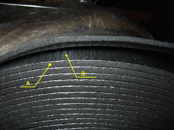

Zdar hosi,
Kukol som co dum dal, a nasiel som toto. je toho asi 1,2 x 50 m.
Bolo by to vhodne na nejake tlumici ucely?
A - volaco medzi gumou a penou
B - na vyzor alobal, na dotyk folia
hrubka 5 mm
Dik za rady

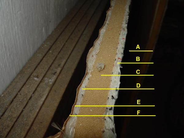

o 08.08.2006, 17:27 | empty
a este volaco,
A - alobal
B - sklenena vata
C - pena (spongia)
D - sklenena vata
E - samolepiaca vrstva
F - ochranny papier
hrubka 3 cm
Co vy na to ako odbornici? je to pouzitelne?

Jinak ty materialy co sem dal empty, tak ani jeden neni na tlumeni vibraci, ten prvni je spis naka tepelna izolace, proste to fungovat nebude (ala mirelon, karimatka)
Ten druhej bude to samy, pokud neni ALU perforovany, tak to nebude tlumit ani ten hluk a vzhledem k tomu ze to obsahuje skelny vlakno, tak tohle by mi do auta nesmelo uz tuplem (at zijou odhlucnovaci sady Micra!)

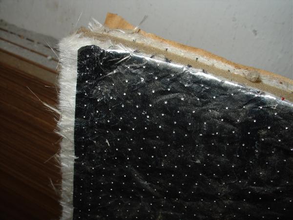

o 08.08.2006, 21:24 | empty
Myslis takto perforovany?
foto k příspěvku  od empty
o 09.08.2006, 04:40 | tappaja
Jo, takhle perforovany je to dobry na tlumeni hluku, ne vibraci, takze maximalne nekam do motorovyho prostoru traktoru nebo kompresoru, kde se z toho stejne bude po case drolit, prasit skelny vlakno. Uz takhle nedelam pro plice nic moc dobryho, ale vdechovani skelnejch mikrocastic si odpustim...
Fakt se poohlidni po necem nezavadnym, co bude fungovat...
