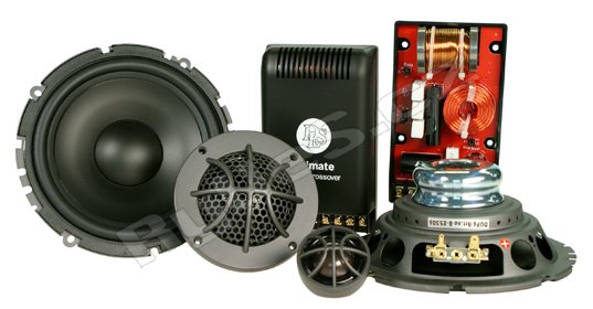

foto k příspěvku  od Rob.Roy
o 03.08.2006, 13:01 | Rob.Roy
