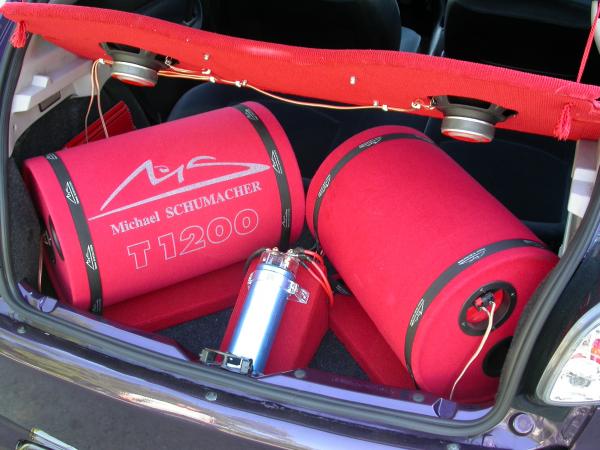

kasos: Foto bohužel nemám. Pokud tam chceš dávat něco výkonnějšího, tak to radši nacpi dopředu (udělej pořádný boardy s dvouma párama repro), a nebo to dej do plata.
Uzemnění jsem měl v kufru na obou stranách (měl jsem 2 zesíky), pod šroubem, co drží pásy, a měl jsem to ještě hodně proletovaný, aby to vodilo jak má.

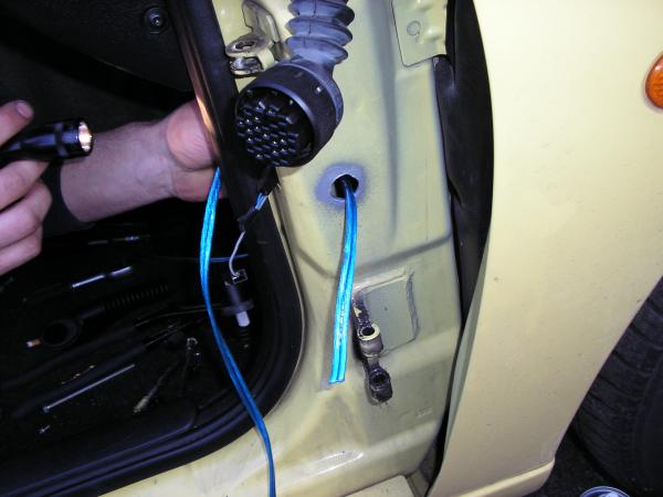

Neni to sice 206 ale vysledek stejny. Sundany dvere, navrtany diry, druha pruchodka

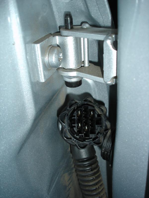

Mno nebyli moje ;-)
foto k příspěvku  od Smrada

-> Smarda. A dával jsi přes ten kabel ještě husí krk? Taky jsem navrtal novou díru jako průchodku a cca po měsíci se mi prodřela izolace takže musím natahovat novej kabel. :(
A auto mě taky okopává jak ředkvičku když chytnu na kastli. :D

jako smrada nebo ty piny já jsem to vrtal ty piny jsou moc mrdačka.sem to vyvrtal šplíchl pocink sprejem tal tam průchodky jen prostě ty gumy a bylo to v pohodě p306
