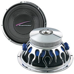

Mám 4k zesilovač 4x50W/2x200W v RMS a chcu se zeptat jestli na to můžu napojit tento Subwoofer:
Audiobahn AW1251T
12” NATURAL SOUND WOOFER
45 oz. Strontium Magnet
Power Handling: 400 watts RMS
Frequency Response: 24Hz - 1kHz
Efficiency: 92.1 dB
PHAT Foam Surround
Non-Pressed, Non-Transfer Paper Cone
KM3’ Coated for Virtually No Cone Distortion
2” 4-Layer ASV Voice Coil
Dual 4 Ohm
2 or 8 Ohm Operation
Mounting Dimensions: Depth; 5 1/4”
Hole; 10 7/8” Diameter; 12 1/2”
MULT-CONNECT Lug Lock Terminals
Můžu napojit kažkou cívku na jeden můstek? Bude to dostatečně krmit ten Sub?

krmit kazdu cievku inym signalom nie je najlepsie, na sub si zozen nejaky 2-kanal alebo monoblok...
o 02.08.2006, 11:09 | Piskoteek
V car a hifi pišou že ty plech plameny nejsou odjehleny a prej je lepší ho dat do uzavřené 40litrové ozvučnice...Jinak jako NOCLUE kup jinej zesák a ten 4 ch dej na repráky...
