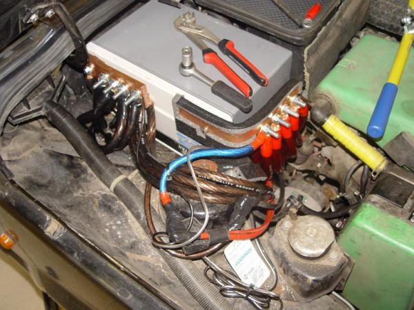

Kdyz se uz zbroji tak do toho jdu take at je prdel :-DDDD
foto k příspěvku  od Kleneex

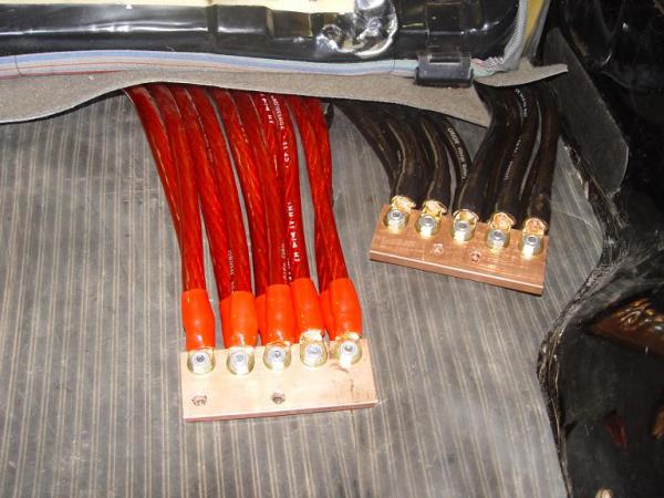

o 01.08.2006, 15:01 | Kleneex

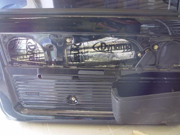

a jeste tlumeni

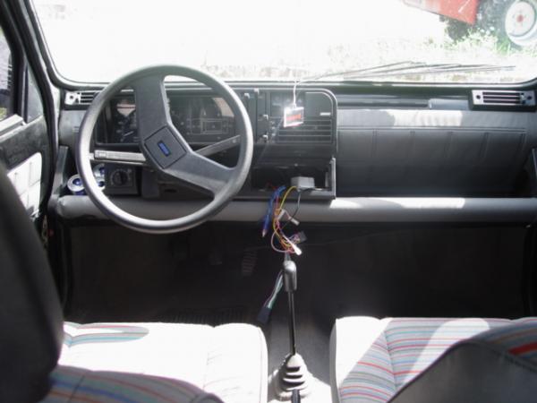

jo a malem jsem zapomel elektrarnu

Na čo tam maš tolko kablov.Nestačili by dve poriadne?
o 01.08.2006, 19:37 | Kleneex | Upraveno: 2006-08-01 19:46:51
nestaci !!!! a to jsou poradne jsou to 10x 50mm2 + a 10x50mm2 -
nevim jake by si tam chtel dat jeste silnejsi

Kleneex:nechcem aby to vyznelo ako rypanie ale prosim ťa povedz mi na kolko KW to potrebuješ.Vidim tam len jednu bateriu a tie kable pokial su 50mm2 tak je ich trošku vela jedine že staviaš 8Kw SPL ale to budeš musieť kupiť ešte privestny vozik na baterie:D

Po dve 50-ky z + polu a -polu by uplne stačili alebo po jednej 100-ke.Načo tahať pre 4kw celym autom 10 kablov

nejak tomu nerozumiem skus mi to vysvetliť lebo som ešte nevidel tahať z jednej baterky 10x 50mm2 kablov

potrebuju veskerou stavu z baterky a co nejrychlejsi proto takove mnostvi a je to treba !!
o 01.08.2006, 20:25 | Kleneex
a ten woofer na 3 sec klidne snese 16kw a ve Street A bohuzel muzu mit max jednu baterku do 13litru obemu a minus dat na plech pri takovem objemu je nesmysel takze to stejne musi zase zpet na baterku jestli chces aby ti ty zesaky nejakou chvilku vydrzeli

Mna by skor zaujimala ta bateria čo potrebuje tolko kablov
o 01.08.2006, 20:35 | Kleneex
rika ti neco nordstar?? primo receno NSB90 mrkni na net a uvidis kolik dava ve skratu ;-O

NSB 90 na 4kW ??? to se obavam ze stacit nebude. CO treba Stinger SP2150 (zkratak 5000A) - 2150A 5sec. burst

neni v Street A predpisany aj pocet kablov veducich do zosiku?? Alebo nieco podobne?
Inac tiez si myslim ze ich je tam zbytocne vela.
o 01.08.2006, 23:49 | JR
akim: je to omezeny poctem vodicu mezi zesilovacem a reproduktorem.
kazdopadne si myslim, ze tahat tolik 16qmm je docela blbost .... to radeji natahnu dve padesatky.

Z tej jednej baterie dokažeš napojiť na 100% vykon zosilovač do 2kw.Tie kale su zbytočne vyhodene peniaze.
o 02.08.2006, 07:47 | Kleneex
pockame si na vysledek mereni a potom uvidime ju?? ;-))
o 02.08.2006, 09:00 | akim
to skusis najprv s 20-timi kablami a potom s dvoma? Hm to som zvedavy ;)
Inac ako chces dostat 10 kablov do zosiku???To ide na nejaky rozvodovy blok a potom jeden kablik??? Tak na tom rozvodovom bloku budes mat taku stratu, ze by ti stacil aj jeden kabel 25qmm priamo baterka - zosik a bolo by to lepsie. A to nehovorim ak mas v ceste este aj nejaky cinsky kondenzator ktory nedokaze vyrovnat ani stratu ktoru sposobia jeho vlastne svorky a nie este nejake spicky pri 2 alebo 4 kw.
Skus si len tak spocitat aky ubytok ma kabel 50qmm a dlzka 3m bez prerusenia (priamo baterka - zosik) a potom 10 kablov, ocka, rozvodove bloky, dalsi kabel, kondenzator zosik....
O to ci dokaze preniest taky prud sa bat nemusis, kabel to urcite dokaze.
Tych 20 kablov bude dobrych,nepoznas ze je to lepsie alebo horsie, ale stale si myslim ze su to vyhodene prachy...

naposledy jsou na plusu 500mm2 a na minusu take 500mm2 ZADNE 10mm2 ani 20mm2 tam neni ani nejake kondenzator ktere je stejne na hovno!!!! protoze ve Street A muze byt myslim jen do 1,2faradu a to na 4KW stacit nebude ani omylem
jak to bude na zesaku pripojene je videt na fotce

El-diablo: povedz na co je dobre mat 10x 50qmm na plus a 10x 50qmm na minus a ja ti poviem moje cisla a zostavu...

Laguna: Ja ti to teda reknu proc 10x50, protoze nejde jen o to aby nevypinaly zesiky, ale aby na svorkach zesiku bylo maximalni napeti, sam pises o 4kw na 200 qmm, ale pri tech 400A muze byt ztrata na kabelu klidne nekolik desetin V. A tech par desetin se da dohnat predimenzovanym kabelem. Navic nikde neni dany ze tam bude mit dosmrti jen 4kw, ve street A pouzivaj i 8kw, takze i baterka na to je. Pak bude tech 500 qmm tak akorat. Taky jsi tu mlel neco o prechodovych odporech, tak by me zajimalo jak jsi to na ty 2 100ky rozbocil ty, ze to maz bez prechodu? imho kdyz proletovany oko poradne utahnes sroubem na cistou medenou desku, tak rozhodne ten odpor bude tak malej ze nemuze smazat vyhodu dalsich paralelnich kabelu. Celej vas problem je jenom v tom, ze proste nemuzete prekousnout kleneexovo 20 padesatek. :o)))
o 04.08.2006, 07:48 | RadekFM
Tak jsem to zhruba spocital a v kleneexovo pripade je rozdil jednoho nebo 10ti kabelu priblizne 0.5V Je jasny ze pul voltu navic nehodi decibel na tlaku, ale nejakou desetinku jo, a to muze klidne rozhodnout poradi, kdyz bude konkurence. V pripade ze TUSne na vetsi vykon, uz to rozhodne nebude zanedbatelna hodnota.
o 04.08.2006, 08:36 | akim
Radek: a odkial mas ze kabel ma taku stratu?? Co ja viem, tak kabel 35qmm na dlzke 5m ma stratu v stotinach (0,01) a napr. taka poistka v ceste spravy svoje. Alebo samotne svorky na zosiku a inde...
o 04.08.2006, 08:58 | aTTim
Pri minimalnim vykonu zesilovace, a tedy pri velmi male velikosti proudu, prochazejicim napajecim kabelem, muze byt ztrata na kabelu mala, treba radove setiny voltu. Jenze v pripade, kdy je vykon zesilovacu na maximu v radech stovek nebo i tisicu W, potom roste i ztrata napeti na kabelu a muze dosahovat i nekolika desetin V a to i pri spravnem sizingu kabelu.
Takze ztraty v radech setin jsou mozne, ale pouze v urcitych pripadech a o to v dB Dragu fakt nejde.
o 04.08.2006, 10:32 | RadekFM
akim: jde to spocitat, zname vodivost medi, prurez, delku a proud. Bral jsem v uvahu 4m a 500A
o 04.08.2006, 10:37 | RadekFM
Ted si ale uvedomuju ze jsem udelal chybu ve vypoctu, protoze jsem bral v uvahu jen jednu vetev napajeni, ale ubytek je samozrejme na obou. Takze nikoli 0.5V ale 1V !!!
o 04.08.2006, 10:50 | RadekFM | Upraveno: 2006-08-04 10:51:45
akim: Pri nulovem odberu je samozrejme ubytek 0, ale s narustajicim proudem roste umerne i ubytek napeti na kabelu.
priklad: 10m 50 qmm kabelu (5m plus, 5m minus) ma odpor 0.00387 ohmu. pri 100A pak bude na takovem vodici ubytek napeti 0.387V (ohmuv zakon) pri 500A to uz je 1.935V
odpor kabelu si muzes spocitat treba tady: [ Link ]
o 04.08.2006, 11:31 | Pluto
Radek: Pěkně podané, ale stejně se to Akimovi nebude líbit, prostě mu vadí, že má Kleenex víc kabelů jak on :-))))))))
o 04.08.2006, 12:40 | Francouz
Pluto: mám za to že vysvětlení RadkaFM je naprosto vyčerpávající ;o) ! Uvidíme co na to řekne Akim ;o) ?
o 04.08.2006, 14:52 | akim
nechce sa mi to znovu pisat tak to len zkopirujem:
"Inac ako chces dostat 10 kablov do zosiku???To ide na nejaky rozvodovy blok a potom jeden kablik??? Tak na tom rozvodovom bloku budes mat taku stratu, ze by ti stacil aj jeden kabel 25qmm priamo baterka - zosik a bolo by to lepsie. A to nehovorim ak mas v ceste este aj nejaky cinsky kondenzator ktory nedokaze vyrovnat ani stratu ktoru sposobia jeho vlastne svorky a nie este nejake spicky pri 2 alebo 4 kw.
Tych 20 kablov bude dobrych,nepoznas ze je to lepsie alebo horsie, ale stale si myslim ze su to vyhodene prachy..."
RadekFM - s vypoctami suhlasim, teoriu ale treba aplikovat v praxi. V pripade Kleenexovej montaze su tie kable zbitocne.
Pluto, Francouz - mam pocit ze ani neviete o com je rec ale vstupujete do diskuzie len aby ste chranili kamarata, mate moj obdiv ;)

tuhle fotku uz jsem jednou sem daval ale pro tebe to udelm klidne jeste jednou
takhle to bude vypadat
a to prijde potom primo napojit na zesaky
