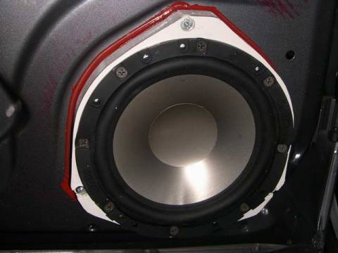

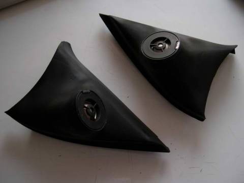

nemate nekdo fotky ze stavby hifi v tomto aute? jaky repro jdou dat do prednich dveri, jaky dozadu, jaky vyskace atd...? Abych mel nejakou inspiraci, budu mit jen radio + repro, prestoze mam kombi tak woofer zatim, teda uz asi ne. dikes
o 30.07.2006, 19:20 | noclue
vpredu das 165mm repro potrebujes cca 20mm hrubu mdf ako adapter

vysky das tam, kde su povodne, pripadne ich troska natocis, nech to lepsie hra
