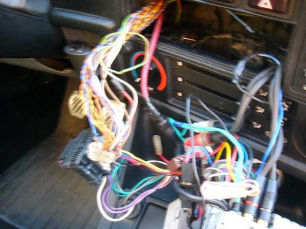

mam problem se zapojenim radia, kdykoliv vytahnu klice ze zapalovani tak ztrati pamet a pokazdy musim vse znova nastavovat, nevite ktery kablik v tom klubku to ma na svedomi? dik

Mas prohozene spinane plus se stalym.
Koukni na [ Link ]
o 28.07.2006, 10:46 | choze
prohoď červený a žlutý drát :-)
o 28.07.2006, 10:50 | michal_smsmsm (A)
jeste lip, cerveny i zluty z radia pripoj najednou na cerveny z palubky, bude ti hrat radio i bez lkicku v zapalovani

fakt ze jo, prohodil jsem cerveny s zlutym a nejen ze uz to ma pamet, ale i se to zapne bez klicku! heh ze me bude jeste elektrikar :-)) ,dik

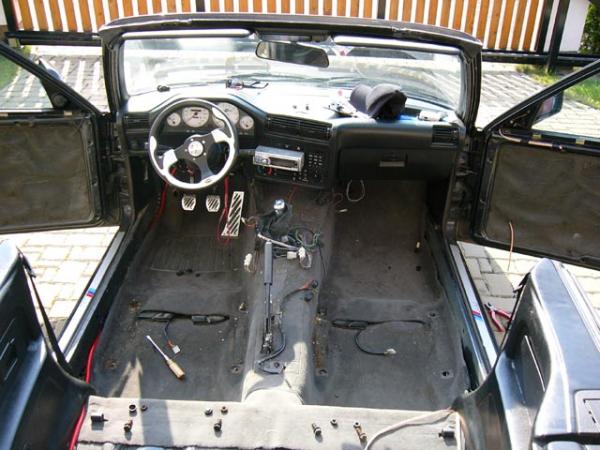

E30 ?
o 29.07.2006, 09:34 | dddd
harry nepozna e30tku podle prvni fotky :lol
i kdyz kdo nezna treba nepozna
