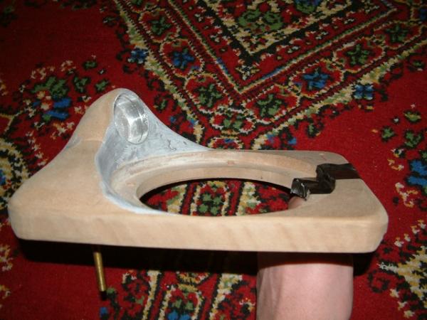

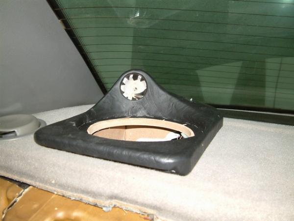

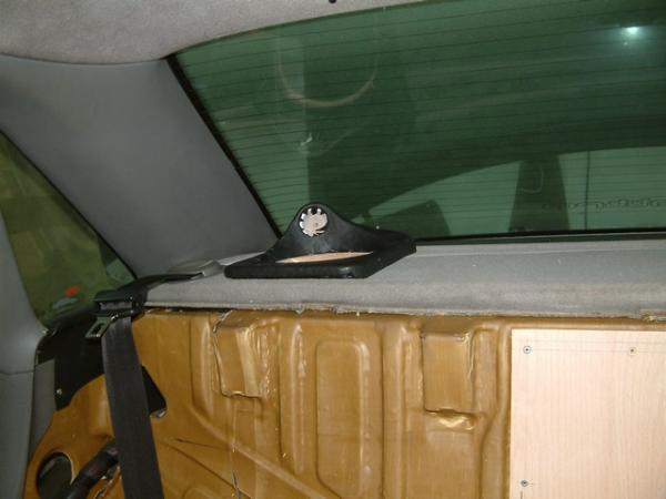

o 25.07.2006, 19:49 | petis
Třeba tekhle?
foto k příspěvku  od petis
o 25.07.2006, 22:15 | TommyRS
No to nevypada spatne, sice jsem puvodne chtel zachovat originalni vzhled, ale tohle bude urcite funkcnejsi:-) Muzes trosku popsat vyrobu? Vypada to jako komplet udelane z nejakeho masivu:-)
o 25.07.2006, 22:30 | petis
Je to z MDFky. nejdřív udělanej spodek s dírou na 16cm repra. a pak je nato vrstvená další MDFka na vejšku. Fotku s reprama asi nemám ale kouknu.
Určitě by to šlo udělat decentnějc:-))
