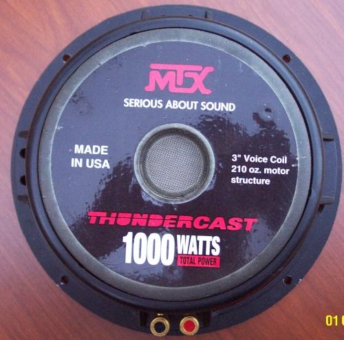

Je to MTX Thundercast 10"
Subwoofer. Power: 400Watts / channel [RMS], 1000 Watts total power . Impedance: 4 ohms. Sensitivity: 85dB. Frequency response: 35 - 150 Hz.
foto k příspěvku  od Pete_K

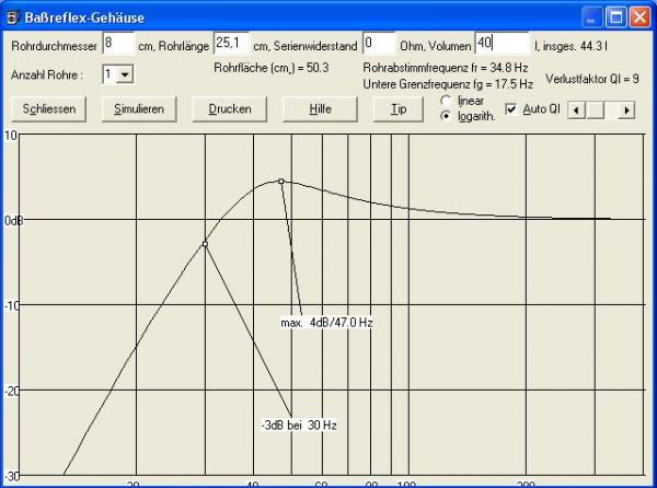

Ahoj
nepíšeš nic o tom, jestli jsi omezen velikostí bedny, případně co posloucháš za muziku.
Tady máš jeden z mnoha možných řešení.
Objem bedny (včetně repráku a nátrubku) : 44 litrů
Nátrubek průměr : 8 cm
délka nátrubku : 25 cm
foto k příspěvku  od *konny*
