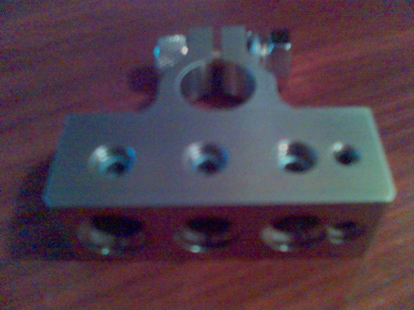

mně napadlo že bych si udělal svojí...v práci na to prostředky mám..ale nemám matroš, nejlepe asi měď...v práci se vyskytuje jenom hliník, železo,a nějaký další slitiny (nejsem strojař :-)) a z toho se to bojim vyrobit bo hliník má omnoho menší vodivost tak nevim co by to udělalo
o 31.10.2006, 21:47 | mourl
tak konečně hotovo! tak už se jenom dokopat to tam dát :-)
foto k příspěvku  od mourl
o 26.05.2007, 18:07 | hoff
Pjeekna prace! To bych bral taky!
o 26.05.2007, 18:26 | mourl
No nakonec mi to vyšlo stejně divně, do těch 3x velkejch sem narval origo z auta,do té malé věci které jsem přidával a zesík jsem nakonec musel dát na šroub k očku. Ale je vypadá to teď mnohem líp.
