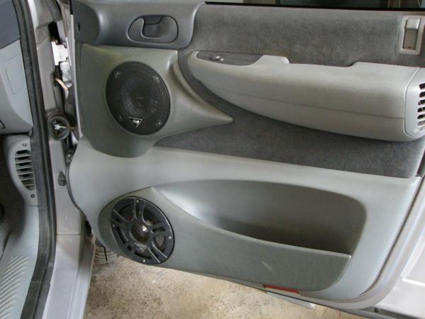

Takhle se taky daji umistit stredy
foto k příspěvku  od VlastaCB
o 20.07.2006, 09:16 | aTTim
Vsak ja se taky nehadam, ale pisu nazor. Takhle se daji umistit stredy, ano, nekdy to muze byt i zadouci, ale neni to v zadnem pripade pravidlo. Kdyby ano, delali by to tak asi vsichni ...
o 20.07.2006, 09:34 | VlastaCB
Audi,Wv atd to delaji uz hodne dlouho
o 20.07.2006, 09:45 | aTTim
Vlasto, tady se bavime o SQ a ne o OEM repro v autech, kdy je pozice dana designem interieru a co nejnizsimi naklady ... BMW to dela taky, Petar mel Harmana s Kardonem a hralo to uplne na kokot, takze tak.
