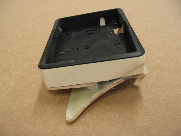

Obr. Kostra z překližky zpevněná laminátem (aby překližka držela formu)
foto k příspěvku  od doronel

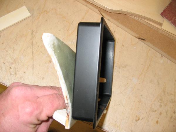

o 17.07.2006, 17:05 | doronel
Další díly z překližky nalepené na rámečku. Prví hrubé tvary
o 17.07.2006, 17:08 | doronel
Vytmeleno tmelem se skelným vláknem
o 17.07.2006, 17:10 | doronel
Broušeno a znovu tmeleno

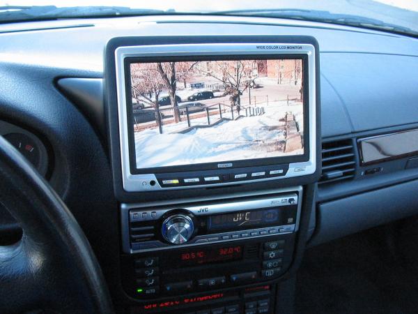

o 17.07.2006, 17:18 | doronel
Pak jsem to přejel celé pryskyřicí, vybrousil, vytmelil jemným tmelem, vybrousil a nastříkal plničem. Znovu vybrousil a nastříkal matným sprejem.
Z těchto postupů fotky nemám - blbě se fotí s opatlanýma rukama :-) a když se člověk rozjede, tak na focení zapomemene :-))
o 17.07.2006, 17:19 | doronel
hotovo
