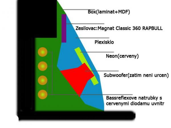

Tak tady je novej obrazek,ale nevim jestli v tom boxu nemusej bejt naky prepazky kwuli odrazu zkuwu a tak,pokud jo tak jestli by je tam negdo mohl dokreslit :) a nevim jakej basak,jestli existujou naky bassreflexovy? nebo de i normalni?

o 16.07.2006, 01:29 | JP
To je půdorys kufru u pravého zadního kola?
Jestli je to v kufru, proč to má svítit (teda ne že by mi do toho něco bylo...)?
Ten subwoofer je otočenej membránou dovnitř?
Kde a jak to přechází z MDF/laminátu na plexi?
Plexi překrývá SW?

2JP: je to u leveho zadniho kola,svitit to bude jen gdyz se to negde otverve(inspiraci sem bral ze sviticich boxu),jo je membranou dovnitr,prechod MDF,lamino,plexi se budu snazit udelat co nejlip a by to bylo videt :)

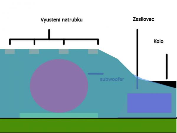

Tak tohle je pokus o pohled zepredu bez plexi skla, nejde me ani tak o ten tvar boxu, ale potrebuju vedet co u bassreflexoveho boxu dodrzet:
1)je nakej objem?(jeslti jo,nacem zaleziú
2)je urcenej pocet natrubku?(jestli jo nacem zalezi)
3)zalezi gde natrubky budou?(jestli treba ten zwuk se nak odrazi.. no chci aby to hralo dobre)
4)musej bejt v tom boxu naky prepazky pro usmerneni zwuku?
5)je dobrej napad udelat jako kryt plexi?(napr: jako [ Link ] )

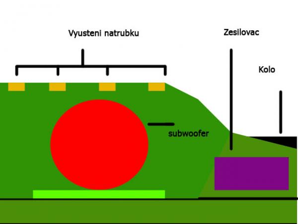

o 16.07.2006, 07:35 | mitman
a tady je co by bylo schovany plexisklem .. ale je to maglajz.. nevim jak to nakreslit aby se to dalo dobre pochopit...

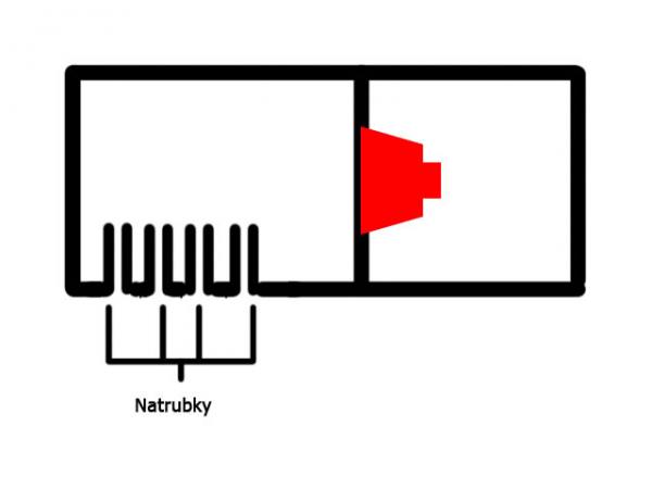

o 16.07.2006, 08:01 | mitman
no sel by tam dat [ Link ] ?
a na obrazku je to uplne jednoduse nakresleny :) (pohled z wrchu)
foto k příspěvku  od mitman
o 16.07.2006, 08:06 | mitman | Upraveno: 2006-07-16 08:10:15
myslite ze by to slo? a nevadilo by gdyby w ty uzavreny casti byl i treba prawe ten neon? (zesik dam asi zwlast,bude woddelenej laminatovou prepazkou a bude mit pristup wzduchu aby se neprehrejval :) (jinak nema negdo zkusenosti s Magnat Classic 360 RAPBULL? jaxe moc hreje?)
o 16.07.2006, 08:09 | Meteorik
Za prve, ten box, co jsi tam dal link je bandpass, někdo možná jo, ale já bych ho nedělal. Doporučuju hledat inspiraci někde jinde.
Pokud budeš chtít Basrefelxovou ozvučnici, tak prve podle hudby kterou posloucháš vyber reproduktor. Ten má zpravidla přesné požadavky na počet nátrubků a objem ozvučnice. Jakékoli jiné parametry než uvádí výrobce jsou potom značně diskutabilní, může se ti , ale většinou asi nepovede "střelit" tak aby to pěkně hrálo.
Plexi byhc vůbec neřešil, říkáš, že nemáš love na instalaci a plexi ti to přidraží.
Doporučení: než začneš cokoli páchat, včetně podobného zbrklého porjektu, chvíli to tady pozoruj, přečti si starší příspěvky. Nezapomeň, že mimo reproduktorů a zesilovače budeš s takovýmhle výmyslem a vůbec všeobecně dávat poměrně dost peněz i do instalace. Potahovina, montážní kabely, očka, distribuční bloky, bateriové svorky, naapájecí kabely, ...........
