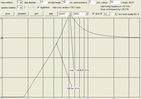

Tak sem na to koukal a podle toho co si napsal, by graf vypadal asi takhle:
foto k příspěvku  od Vita_Megane

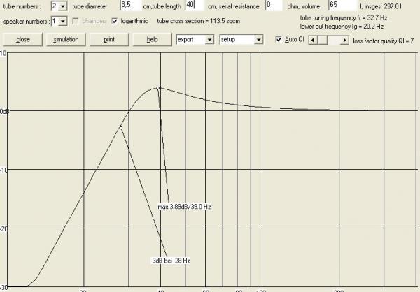

o 14.07.2006, 07:10 | Vita_Megane
Tohle je si myslím rozumější varianta

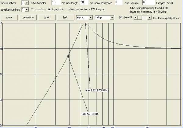

a tahkle to mám zhruba já na db drag

Vita_Megane:Dikes moc za pomoc.Prva moznost ma sice malicky zisk no ide dost od spodu a je vyrovnana.Ta druha moznost je sice strasny tresk ale len na urcitej frekvencii a potom upadok,podla mna nie velmo pocuvatelne.Okrem toho tak vysoko naledeny natrubok znamena pouzite subsonickeho filtra tiez dost vysoko.Bude to brutalne kopat ale take to RmB dunenie to dost orezane.
