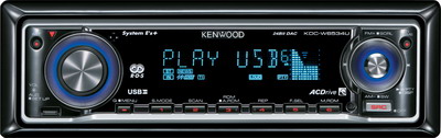

Ja ho jeste nemam jen sem to byl v obchote otestovat. Planuju koupit nejakou vyssi radu ktera uz bude mit moznost pripojeni BlueTooth modulu pro handsfree co Kenwood prodava. Nejspis KDC-W6534U

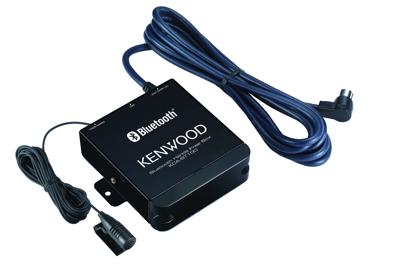

Mel bych dotaz k tomu Bluetooth modulu KCA-BT100. Nevite nekdo jake telefony to podporuje? Nikdo mi na to nebyl schopen odpovedet.
foto k příspěvku  od MichalF
o 14.07.2006, 08:56 | duke
pokud ten BT modul umi standardy BT handsfree apod. a ty telefony to umi taky, tak to umi temer kazdej standardni telefon
o 14.07.2006, 09:13 | MichalF
Duke : No to uplne neni pravda. Nebo jako mozna bude fungovat prijeti hovoru apod. Ale jde mi spis o to aby to umelo vse co to umet muze, jako treba ze si sesynchronizuje telefonni seznam a pak vytacis pres radio apod. Mam model Nokie se Symbian OS a treba s Parrotem je to trosku problem tak bych rad vedel jak je to tady.

MichalF: ten modul nefunguje stejně jako Parrot...nestáhne si sám tvůj telefonní seznam.Musíš ho manuálně přes BT do toho modulu nahrát...není to nic těžkého a jde to vcelku rychle. to jestli jde spárovat tvůj telefon s BT Kenwood můžeme vyzkoušet u mě v autě....když se zastavíš...
