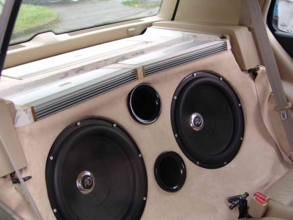

Nevite nekdo jakej ma nick majitel tohoto hezkyho vozu?

Ale hraje mu to bombově - měl jsem tu čest si to poslechnout na vlastní CD a je to paráda.
o 13.07.2006, 13:40 | aTTim
Na to, co tam má za komponenty, jsem tu instalaci asi nepochopil ...
o 13.07.2006, 13:49 | clown
aTTIm ..
nejsi sam :o) pokud se to teda od lonska nezmenilo :o)
o 13.07.2006, 13:53 | Tuner#2
aTTim: A to z jakého důvodu?
o 13.07.2006, 13:55 | aTTim
Z jakeho duvodu ? Ty komponenty si takovy zivot nezaslouzi, presne proto. Instalace bez rozmyslu, jen pro efekt. O nicem.
o 13.07.2006, 14:03 | Tuner#2
Kdyby byla pro efekt, tak tam má plato jako každý druhý a v tom má všechyn ty repro a ve dveřích má jen jedny 16tkový kompa, ale on má vše jen v předu a vzadu jsou akorát ty dva woofery. Myslím si, že jsi to zkritizoval až moc, co jsem slyšel, tak to hraje moc pěkně, vyrovnaně s perfektní dynamikou a hlavně z předu tak jak to má být a ne ze zadu.
o 13.07.2006, 14:04 | clown

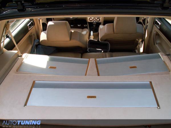

a jestli tam ma vzadu takove usporadani jako mel,
udajne to stalo nesmyslny penize .. , ale ty zesiky na plate, dost nehezky, volne kabely atd ..
nic proti Golfikovi, samozejme .. jen tomu chybelo jen par veci k docisteni a byla to bomba
o 13.07.2006, 14:06 | Pepíno_Honda
hmm, Tuner je znalec.... :o)
o 13.07.2006, 14:09 | aTTim
Penize neresim, ale s takovymi komponenty se ta udelat mnohem vic, nez to proste nahazet do auta a delat s tim bordel ... o tom mluvim
o 13.07.2006, 14:13 | Tuner#2
Pepíno_Honda: Nevím na co narážíš... koukám že se to tu docela změnilo a lidi co nevěděli před pěti lety ani co je autorádio jsou tu největší machři. Neříkám, že rozumím autohifi, ale profesně ze zabývám domácím hifi osmý rok a občas mě uniká smysl některých instalací - tohle dle mě je udělaný pěkně a na to že to je v autě, tak to hraje velmi pěkně a to jsem zmlsaný doma z Bowerů.
o 13.07.2006, 14:18 | Tuner#2

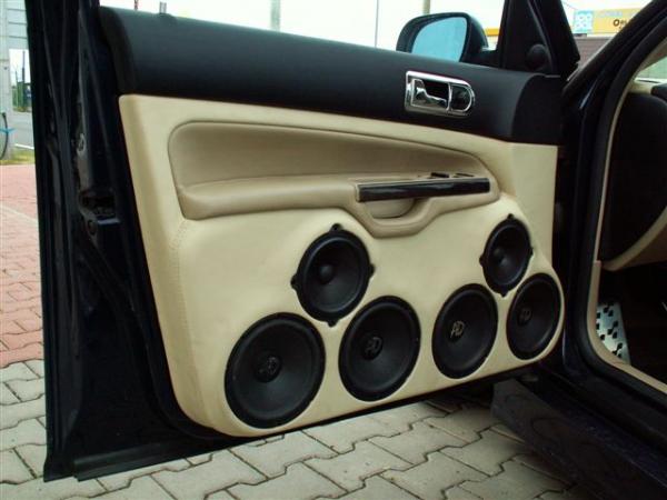

aTTim: Naházet do auta - no nevím mě to tak nepřišlo. v předu má pěkně udělaný doorboardy, jasně každý by to udělal jinak, já bych např. nedával tak daleko od sebe ty dva střeďáky a asi bych tam neměl dva výškáče, ale říct o tom, že je to tam naházené, tak nevím...
o 13.07.2006, 14:27 | Shimi
Tuner: jak jako nemel dva vyskace? to bys tam jako nechal jeden? 8-)
o 13.07.2006, 14:30 | Tuner#2
Shimi: Dobře dva páry - asi bych tam dal jeden pár, protože jak známo vysoké kmitočty jsou směrové a on má ty výškáče natočené pod jiným úhlem a což dost ovlivní prostorové vnímání nahrávky. Debila ze mě dělat nemusíte.
o 13.07.2006, 15:32 | aTTim
Tak jeste jinak pro nechapave - tohle jsou komponenty na pure SQ, nahazeny bylo mysleno tak, ze bez rozmyslu udelali instalaci, ktera by z pohledu SQ mohla hrat mnohem, mnohem lip. Remeslnou zrucnost jsem nehodnotil, slo mi ciste o zvuk a vyuziti tech komponentu. Udelali z toho SPL, mozna jeste lepe auto na bordel a udelali to hezky. Mozna to byl zamer, ja jen tvrdim, ze je to velka skoda. Uz je to clear ?
o 13.07.2006, 15:39 | Tuner#2
aTTim: Celkem mě zajímá jak by jsi to nainstaloval Ty. Já jsem své výhrady k instalaci napsal, tak by mě zajímali Tvé konkrétní postupy co by jsi udělal jinak. Nebudem to tady rozmazávat a pokud bude čas, tak pokecáme v Týnci...

Zastavam nazor aTTima, tyto komponenty si zaslouzi lepsi instalaci a uzivani. Cili tato instalace je na show, jako cele auto. Jestli nekdo z toho zvuku sedite na zadku, nenutte ostatnim ze je to to nejlepsi. Tecka.
Tuner#2 : abychom se dobrali neceho konkretniho - vpredu je toho moc a spatne (asi nikoliv remeslne, byt jsem nevidel co je pod slupkou, ale akusticky). Na SQ s temahle komponentama staci jeden 3-pasmovy set. Stredy jsou klasicke, cili potrebuji spocitat ozvucnici a smerovat. Jeden stredobas bohate postaci na rizne a hutne kicky. A dve 15ky v BR ozvucnici...to by basisti museli byt asi permanentne v limbu, aby se jim ta reprodukce libila.

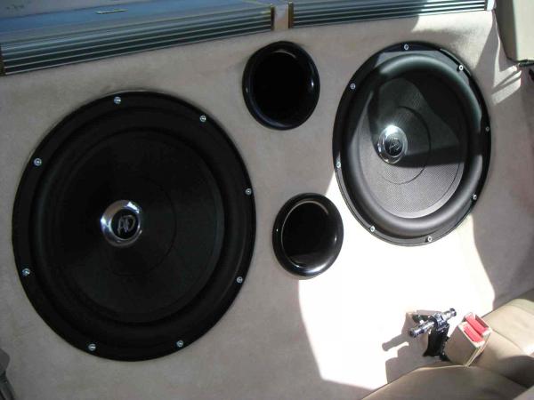

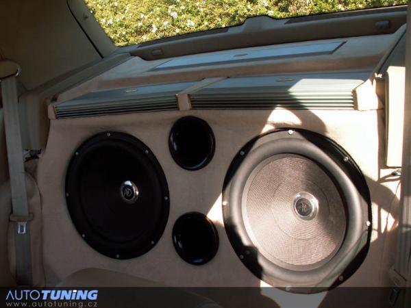

o 14.07.2006, 10:18 | blesk666 | Upraveno: 2006-07-14 10:50:53
z toho co ste chalosi dali fotky sem mozem povadat ze aj ked niektore veci su vec vkusu tak to umiestnenie basakov je najlepsie mozne riesenie ake sa pre SQ da urobit (neriesim ci box closed alebo vented). Vsetky boxy zavrete v kufri otocene menicom niekde dozadu a daleko od prednych kompov maju vacsie oneskorenie, vacsi fazovy posun a hlavne box hrajuci do dalsieho boxu co neni potom len ten box ale je to defacto bandpass, predna cast membarny netlaci do toho isteho priestoru ako kompa vpredu...
zosiky na plate su vec vkusu a vyzera to byt urobene cisto urobene. Predok je krasne urobeny ale pre mna "trosku" preplacany. Preferujem vpredu jeden par kompov, ale zvysenie akustickeho tlaku pridanim dalsieho paru basakov a rozsirenie pokrytia priestoru zvukom (pridavne-ambientne vyskace) sa da tiez urobit tak aby to bolo SQ.
Daleko vacsie nezmysli sa vyskytuju (showcary s plnymi kuframi kadecoho nasmerovaneho este z kufra von:-o...). Golfik to ma urobene podla mna hlavne tak aby to hralo jemu vnutri aje ked to asi rad ukazuje:-) nem asa vsak za co hanbit. A to nie su vyhodene prachy ako to ked to niekto urobi tak aby typci hikali pri otvorenych kufroch s vejucimi vlasmi od natrubkov a nepocujuc nic len straaaasneeee duuuuccccc :-) Retazec je taky slaby (silny) ako jeho najslabsi clanok cize v dobrom (zvukovo) systeme ide o vyvazenost nie o kvantitu ci pekne magnety a kose:-). Boze ta naivita (to auto vyzera ze musi jazdit..., ten basak vyzera ze bude hrat:-) malokto si to prizna ale sudi najprv ocami. Napadlo ma robia sa pri SQ auto mnotazach aj nejke slepe posluchove testy? Psychoakustika je svina a psedudo naoko SQ komponenty mamia nase zmysly:-)

to Choze a ostatni: v akej instalacii si prestavujes ze by napr tie SW menice zahrali lepsie?

8-o, tak zesiky Sinfoni tady vidim uplne poprve. Slint.

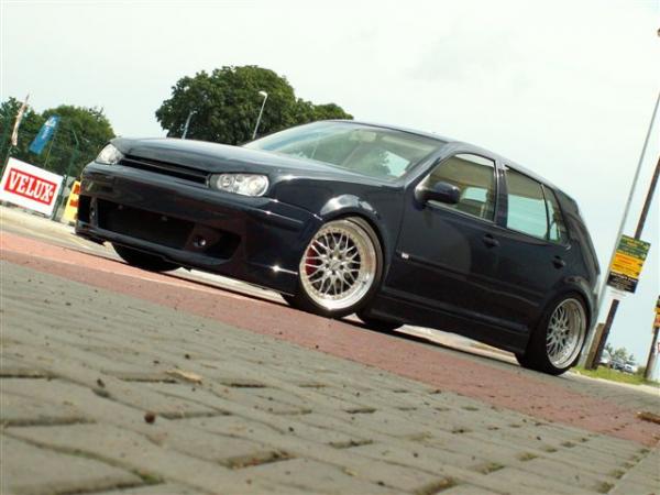

o 15.07.2006, 10:21 | Cormi
Aby si nikdo nemyslel, že majitel dělá jenom muziku, ten GOLF má kompletní tuning včetně štelováku KW Varianta 2 a libovky jsou 3-dílný Kerschery, od loňska poniklovaný a s pozlacenýma šroubama... Karoserie samozřejmě taky nepřišla zkrátka - styling musí bejt :-)
Jinak taky se přiklánim k tomu příspěvku roku :-)
