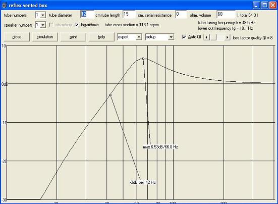

Ale kdybys udělal čistej vniřní objem 60l, tak celkovej bude 64 a nátrubek bys mohl dát 12x15cm
foto k příspěvku  od Vita_Megane
