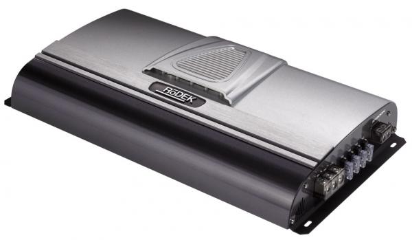

o 13.07.2006, 12:12 | SilverGhost
Třeba Rodek R1900N, výkon psaný 1x350 W RMS@4 Ohmy, 1x600 W RMS @2 Ohmy. V německém autohifi naměřeno 1 x 409 W RMS@4 Ohmy, a 1 x 800 W RMS@2 Ohmy. Samozřejmě stabilní až do 1 Ohmu, dálkové ovládání. Cena je 7800 Kč.
foto k příspěvku  od SilverGhost
o 13.07.2006, 13:31 | Tuner#2
SilverGhost: Díky za tip, to nevypadá špatně, zkusím ho přemluvit na komplet obměnu, ale uvidíme jestli s ním pohnu.
