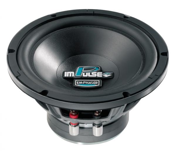

Třeba EmPhaser EI10S4. Má zatížitelnost 200 W RMS a těch 150 mu bude stačit. Cena u něj je snížena na 4200 Kč.

u-Dimension je podle me moc slabej na tohle, hraje tak akorat na mych 110W ...
o 11.07.2006, 15:06 | Kleneex
Tomas:
Jako ze ten impuls je moc slabe???
videl jsme ho hrat na 1000Wrms na 4ohmy takze si myslim ze tech 225W ho jen trochu polechta :-))

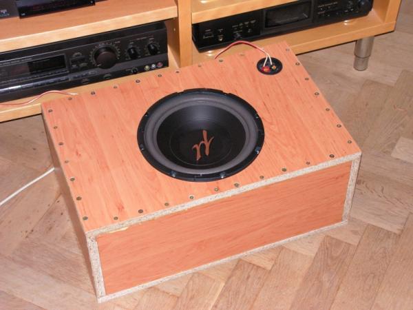

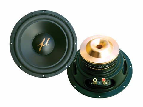

Ten u - Dimension môžem doporučiť, mám ho asi 2 týždne. Ešte testujem velkosť bedne, uzavretej. Pravdepodobne ostanem pri uzavretej na 33,5 L. Hrá good.

kleenex> nevidim, ze by Tomas nekde zminoval Impuls. Pise o MS6.

dioda: neni 33 litru trosku moc? vim, ze je tam mozny docela rozptyl, ale preci jen je to o 10 litru vic, nez mam ja... navic si myslim, ze ten zesik by ho asi uvaril, kdyz vidim, co predvadi na mych 110 wattech. i kdyz je pravda, ze nejsou watty jako watty, mozna to tenkrat v '97 pocitali jinak... :o)

paia: Napájam ho SRX4 do mostíka cca 180W, podľa mňa by zniesol aj viac. A tá menšia bedna nie je zlá, ale na môj vkus ide z toho suchý bas. Je to vec vkusu a nastavenia korekcií.

paia- taky ho mam v 35L netto na cca.150W - do 300W no probelmo.
