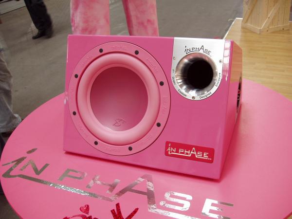

SW bych doporučoval tady ten :
o 10.07.2006, 09:52 | Nismo.Power
ten subík je teda žůžovej :o))))
o 10.07.2006, 10:16 | Paczqo
rozhodili se mi na monitoru barvy nebo ten sub je fakt ružovoučkej ?
o 10.07.2006, 10:40 | m1tv
jelikož je u nej napsano pink tak ai jo ne:::)))
