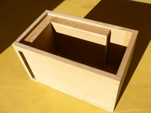

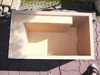

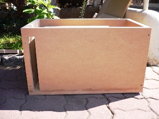

Příští týden příjde 12W6V2ka tak aby měla už domeček a zabydlel bych jí jak se má :))

foto k příspěvku  od jdoizo

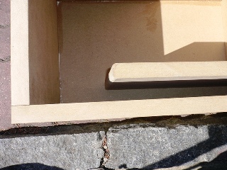

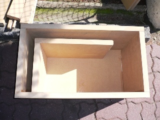

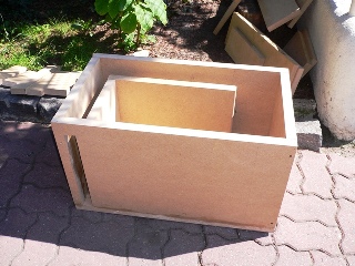

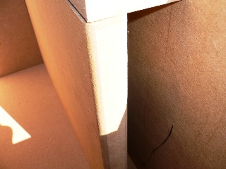

To Honza : Si strašnej, ani to sem nedám celé a hned by to chtěl slyšet :)))))) Jasně že se stavím, domluvíme a bude to ke slyšení,aspoň se zase uvidime

Mohu se zeptat na rozměry, litráž a velikost štěrbiny? Budu taky stavět bednu tak jen pro představu. Díky
o 05.07.2006, 17:42 | paia
na muj vkus malo vrutu... :o)

2 jdoizo: asi to trosku nechapu, ja myslel, ze presne kopirujes bednu od vyrobce ?
sis to nejak prepocital ?
2 JiritU: [ Link ]
o 05.07.2006, 19:25 | jdoizo | Upraveno: 2006-07-05 20:23:54
To JiritU: Litráž je dle linku co posilal R-Milan
To R.Milan: Je to podle origo co jsi posílal JiritU

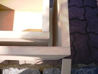

Zbývá ještě vytlumit, vyříznout díru pro 12W6ku a zaklopit a začít krmit :-)

ok, díky vám, ale já potřebuju na můj woofer litráž nějakých 62,29 l, takže větší rozměry a tudíž i větší štěrbina na bassreflex

to Paia: TO sem jen chytl 2 vrutama z jedné strany, pak sem tam nasázel asi kilo vrutů :-) neboj se, už to je tvuj vkus určitě :-)
o 06.07.2006, 12:19 | Buča
paia: asi je to ještě větší šílenec než ty. ty tam máš tak 300-350 gramu, ale zase na mnohem menší bednu.

2 jdoizo: jestli je to podle originalu, tak pak nechapu proc seshora zaviras tu sterbinu - vzdyt ta ma vyjit az nahoru na celou vysku boxu a zavres ji az tou horni deskou...
takhle mi to nejak nesedi

To Akim a Ryves : Oba máte pravdu, trocuh sem to obohatil materiálem, není to z MDF 19 ale 28mm, tak sem to trochu přepočítal, jinak délka,šířka,výška štěrbiny je na milimer přesně dle originálu.

nedávno jsme dělali box pro 10W7 a dělali jsme pro jistotu čelní desku 50mm !! Připadá mě ta "bedýnka" nějaká malá.Fakt ti sedí rozměry? delku bych odhadl tak na 71cm,šířku tak 46-48cm, výška 40cm. odhadl jsem to dobře?
o 07.07.2006, 17:05 | jdoizo
Rozěry plus mínis sedí, mylsím že do litru objemu nahoru či dolů se zas až tak neděje, rozměry 67d,39š,41v
