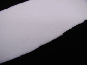

Na větší díly používám Základové laminovací rouno
dobře se tvaruje a vytváří v jednom pracovním procesu dostatečnou vrstvu.
Potřebuje ale dost prosytit pryskyřicí - spotřeba je ale stejná, jako při vrstvení skelné tkaniny, nebo rohože.

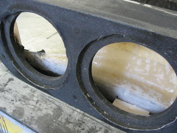

Na menší věci jsem "zneužil" prozvučnou tkaninu Acoustic, která se dá také dobře natahovat a je silnější než punčocha.
Pokud i potom není síla materiálu dostatečná, laminuji vrstvy rouna, které nestříhám, ale trhám na kousky - lepší překrytí spojů.

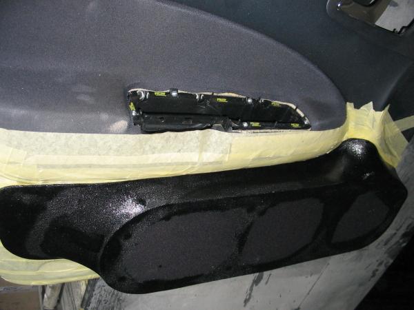

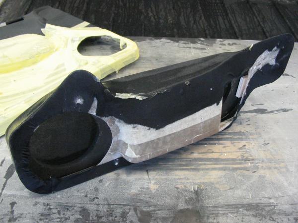

o 04.07.2006, 12:32 | doronel | Upraveno: 2006-07-04 12:38:22
Prozvučnou tkaninu, nebo základové rouno natáhnu na konstrukci, napnu a připevním sponkovačkou (u dřevěných konstrukcí), nebo přilepím lepidlem ve spreji.

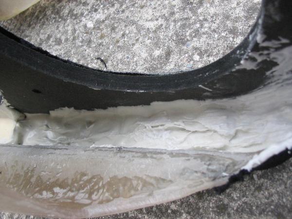

V místech, kde je špatný přístup k tomu, aby se vytvářela vrstva pomocí rohože a pryskyřice používám polyesterovou pěnu (pozor - tento materiál nemá nic společného se stavební pěnou). Je to vlastně napěněná polyesterová pryskyřice (podobná konsistencí polorozmrzlé zmrzlině :-) )
Pokud se naředí, dá se s ní i vylévat dutiny a pod.
Na obrázku to bílé.
