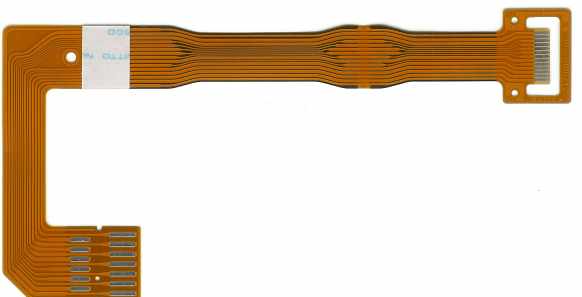

o 30.06.2006, 13:52 | tomtom007
Pripojuji se k tomu co bylo napsano vyse, pokud nedoslo k poskozeni plocheho vodice, kterym je spojen panel s radiem. Me uz se to stalo a panel se neustale zaviral. Musel jsem tu pasku vymenit.
foto k příspěvku  od tomtom007
