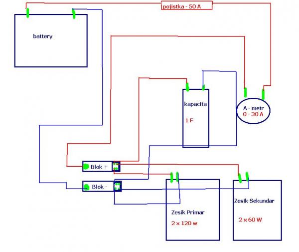

Ahoj, mám baterii, pojistku, kapac, ampérmetr, 2 bloky a 2 zesíky. Jak to zapojit ? Mam to dobre ci to je jinak ? Ampermetr jen proto abych vedel kolik to bere za provozu.

Dráty ze zesu bych dal na kapacitor ne na rozvodný blok. A mám pocit že ten ampérmetr pokud je to 30A tak bude málo tedy pokud ty hodnoty zesů jsou RMS pokud max tak je ot z odřenejma ušima
o 25.06.2006, 19:58 | tappaja
no a ja bych ten ampermetr vyhodil uplne, vkladas do cesty dalsi odpor a mas na nem nepatrnou ztratu...
